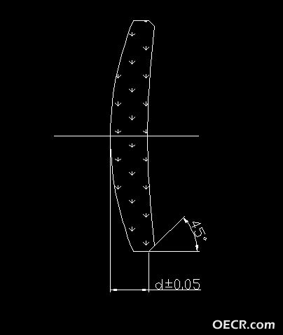

图面中d尺寸改如何测量
发表于 2012-7-1 23:09:46 | 显示全部楼层
可能图纸标错了吧,应该是中厚。
保护性倒角之后对应的尺寸,没太大意义啊。
 楼主| 发表于 2012-7-2 12:34:01 来自手机 | 显示全部楼层
图面确实是这样的,如果有归零镜片可以测?
发表于 2012-7-3 09:05:50 | 显示全部楼层
这个尺寸不能直接测量,间接测量出来,也没有意义。。。。。
发表于 2012-7-5 19:07:27 | 显示全部楼层
图纸尺寸标错了吧
发表于 2012-7-6 21:04:52 | 显示全部楼层
图纸的几何尺寸没给全不知你要测哪?

发表于 2012-7-7 22:06:28 | 显示全部楼层
应该是图纸有问题,用投影仪也测不准

发表于 2012-7-11 00:40:02 | 显示全部楼层
有点像佳能的规格?希望对你有帮助
发表于 2012-7-11 00:57:51 | 显示全部楼层
像这种尺寸磨边机直接加止动板控制就可以了,过程抽检,规格一般也不会太严的,应该加工没什么问题的。

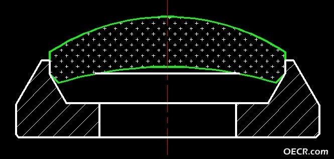

发表于 2012-7-11 02:18:55 | 显示全部楼层
这是装配限制空气间隔的尺寸,单件可以在阿贝测长仪上测量,将零件侧立在载物台上,一次测球的顶另一次测边得棱,可以测准到微米级。批量可以放在10楼所示的胎上比较法测量球顶,精测件是比较的基准,用数显测厚仪测量。
