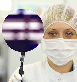

采用硅片更便宜:欧司朗已制成高性能白色LED,他们是在15厘米长的硅晶片上培育氮化镓,如图所示。来源:麻省理工科技创业
