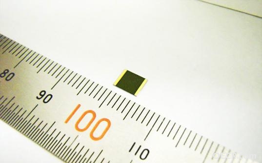

聚光光伏电池转换效率创纪录,达到43.5%,图为一小块电池(黑色),尺寸为1厘米。来源:夏普公司
夏普标志着可再生能源的美好未来,取得了太阳能电池效率的新纪录,就是43.5%,超过了此前的纪录,就是去年十一月的36.9%。夏普这次打破效率纪录,采用的是聚光三结化合物太阳能电池(concentrator triple-junction compound solar cell),使用透镜系统,把太阳光直接聚集到电池上,进行发电。这一最新的突破,使太阳能发电进一步走近电网平价。

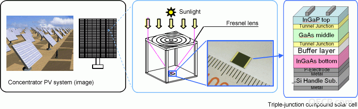

聚光三结化合物太阳能电池的原理与结构图。来源:夏普公司
夏普说:“复合太阳能电池要利用光吸收层,这一层的制备,需要一些化合物,包括两个或两个以上的元素,如铟(indium),镓(gallium)。从基本结构上看,这种最新的三结化合物太阳能电池是采用夏普的专有技术,可以有效堆叠三个光吸收层,采用铟镓砷化物(InGaAs:indium gallium arsenide)作为底层。”
“为了取得这一最新提高的转换效率,我们利用这种电池的性能,有效地转换阳光,经三个吸光层收集后,转化为电力。夏普也优化了电极之间的间距,在聚光电池表面,最大限度地降低了电池的电阻。”
