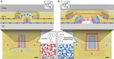

精确控制加工、运输和传递离子和分子信号具有重要意义,可用于生命科学的许多领域。这些集成电路是基于离子晶体管,可提供一种方法,用以路由和分配复杂的化学信号模式,从而实现这种控制。迄今,几种类型的离子晶体管已有报道,但是,到目前为止,只有单个设备报道过,其中大多数都不能适应生理盐浓度。在这里,他们报告的是一种集成化学逻辑门,采用的是离子双极晶体管(ion bipolar junction transistors)。逆变器和与非门在NPN型和互补型中都有过演示。他们发现,互补离子门有较高的信号放大率和较低的功耗,这是对比单晶体管型逻辑门而言,可模仿优势互补逻辑,这种逻辑见于传统电子产品。离子逆变器和与非门奠定了基础,可以进一步开发固态化学传递电路。
图1:离子双极型晶体管
