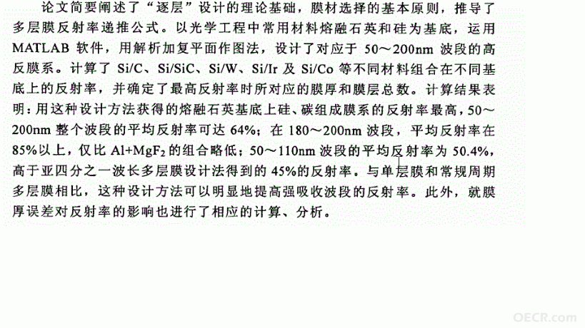

发表于 2012-6-19 23:48:48 | 显示全部楼层
http://www.doc88.com/p-693163684450.html,这个文章你们看看。

发表于 2012-6-23 13:12:59 | 显示全部楼层
文中的一段.gif [img][/img]
