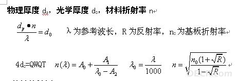

发表于 2012-6-19 08:06:00 | 显示全部楼层
发表于 2012-6-19 08:07:06 | 显示全部楼层
zhesky 发表于 2012-6-18 21:48
大哥求解啊 ,我不知道怎么 算,谢谢
貌似是用上面这个公式,算出a0 a1 a2然后导入tfc 只会这个公式 比较简单

发表于 2012-6-20 17:25:06 | 显示全部楼层
a0 a1 a2     是什么参数呢  怎么计算啊     如何导入到tfc里面的那个选项   谢谢朋友
