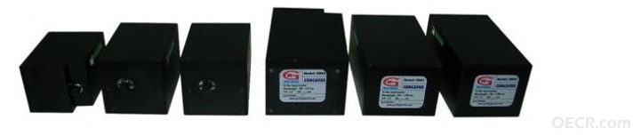

CONCAVUS 光纤光谱仪相比于传统的光谱仪,有着更前沿的光学设计。 传统的光谱仪大部分运用平面光栅的 Czerny-Turner 结构或平场凹面光栅结构( FFG ) , 平场凹面光栅结构与平面光栅的 Czerny-Turner 结构相比,运用较少的光学部件,有着更好的热稳定性和机械稳定性,但其仍存在光谱和空间分辨率较差和数值孔径( NA) 偏小的缺陷。 CONCAVUS 系列光谱仪基于相氏系统设计,由像差校正凹面衍射光栅和透射像差校正镜组成,显著地减少了平场凹面光栅结构的像差,即使在大的数值孔径下也能提高光谱和空间的分辨率。依靠可靠的光学 - 机械结构设计,用户能够在使用 CONCAVUS 系列光谱仪时获得更好的性能。
● 比传统的光学系统有着更高的光谱和空间分辨率
● 数值孔径为 0.22 甚至 0.6 的时候,都有极佳的光谱像
● 探测器上的光谱色散有着很好的线性度
● 拥有精细和极小失真的谱线轮廓
● 有着可靠的热稳定性和机械稳定性
● 原制的全息光栅有着更低的杂散光
    CONCAVUS 系统运用标准的 SMA 接头,同时接受订制各种特殊接头。CONCAVUS 系列配备了一个 16 位 AD 转换器,和一个专门为测量高分辨率的 USB2.0 高速接口, 可调整的积分时间从 10us 到 65s ,拥有极宽的调整范围。 联接外部触发的接线口和数字 I O接口能方便地对外部器件调制、快门控制、脉冲光源和通用输入输出接口进行控制。
    CONCAVUS 系列由 USB 提供电源,使用在 Windows系统上运行的 SPEC_SOFT GUI 软件来测量,配备完整的操作手册和 USB 电缆。多个 CONCAVUS 系列的 USB 接口光谱仪可以联接到电脑上同步控制。

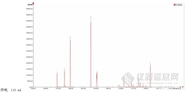

光电特性
波长范围:  380-780 nm
杂散光:  <0.05%
光学分辨率:  1.4 nm
信噪比:  >300
动态范围:>2000(不平均) > 8000(平均)
黑暗噪音:  100/65536 counts
积分时间:  10 us to 65 seconds
AD转换器:16 bit, 1 MHz
接口:(标准的SMA 905接头,也可用户指定接头)USB 2.0 RS-232, 115.200 bps(可选)
数据传输速度:3.7 ms / scan (USB2) 750 ms / scan (RS-232)
数字IO接口:六个输入输出接线端子口,外部调制, 闪频灯
电源: USB 供电, 110 mA
