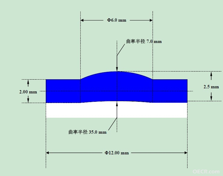

求购少量带边缘的弯月形镜片,自己做实验用的。具体形状见附件。边缘部分不用抛光,是用来固定的。QQ:375352493
 楼主| 发表于 2012-6-12 11:19:29 | 显示全部楼层
补充:透镜材料是蓝宝石,或者氧化锆。公差:±0.1mm,光洁度:40/20,精度1/4波长

这种结构的镜片,传统抛光是没办法做出来,只有用单点车削出来,关键材料是宝石的,不知道车不车的好,建议旁边不要设计平台,压边球面的也可以.
发表于 2012-6-16 08:22:38 | 显示全部楼层
建议搞这种设计的先想想加工工程问题,不要觉得:画个太阳的图就能把太阳造出来。。。。。
发表于 2012-6-19 20:33:13 | 显示全部楼层
很难做,你边缘加平台做什么,请不要这么设计
