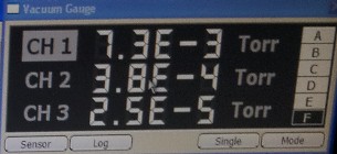

  我现有一台韩一真空镀膜机抽真空时高真空经常抽不到,一直显示OFF,但关机后再开有时能恢复正常,
第一行:为低真空;
第二行为管道真空;
第三行为高真空,经常管道真空到达到3.8E-4时就不能动啦,第三行高真空位一直显示OFF,扩散泵油也换过拉,不存在漏气的现象,请高的指点一下,谢啦

我前段时间也遇到这个问题了 不过我们用的机器不一样 我这边的问题是高真空计坏掉了导致显示关闭 还有你在抽真空的时候把显示值调到高真空那个(调CH1,CH2,这个就是显示高低真空对应的),看看是不是不能自动开启
 楼主| 发表于 2012-6-12 21:00:22 | 显示全部楼层
楼上的仁兄,你好,我公司的镀膜机是自动的,当CH1和CH2的达到设备值后CH3自动会变化,现在的问题偶尔会这样,不知道是哪里的问题

第一看看你的低真空规管是否正常,
第二:看看你的低真空规管的设定值
第三:看看系统设置的高真空规管的保护设定值
第四:如果还是没搞定,把真空计和规管全废那吧!!!

这东西大家叫法不同而已,都是真空探头,你说的是有时不行,我猜测可能是电气连接不好,或有时信号发不出去,或有时PLC通信失败,这个在品质偏低的机器上经常会碰到。你多检查电路部分吧,实在不行,就去联系韩一的售后服务啊,
