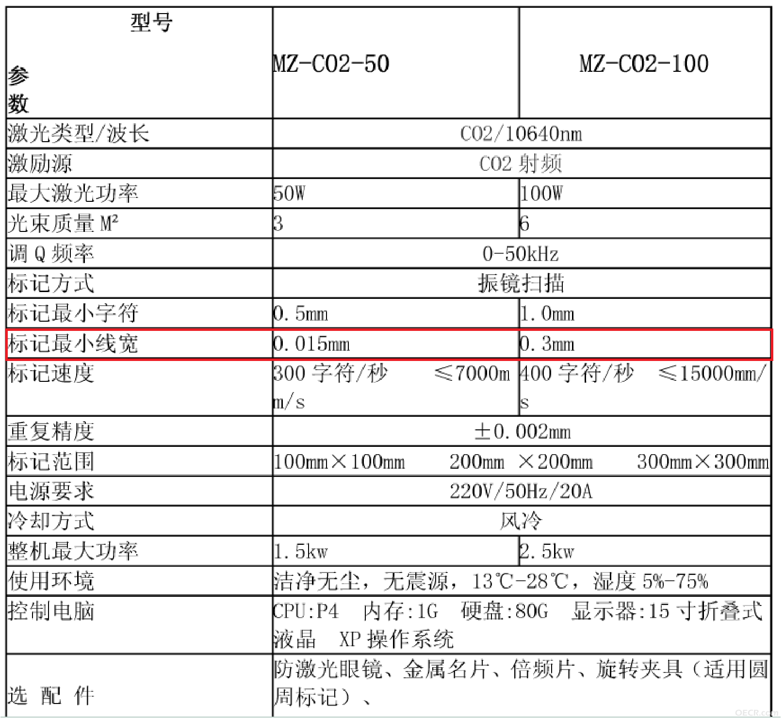

发表于 2012-6-25 07:18:52 | 显示全部楼层
我只会做扫描镜头,前一段设计一个可见和近紫外共用的镜头,入瞳直径8mm,焦距100mm,像高20mm,设计光斑0.007mm,用户使用后说小于0.02mm。一般打标面积会比这个大,这是用户提的。
发表于 2012-6-25 08:16:20 | 显示全部楼层
从物理意义上讲,应当是单模焦斑的3倍和6倍,可是怎么2者之间竟差20倍,怪不得要接单者干一个样机证明哪。
