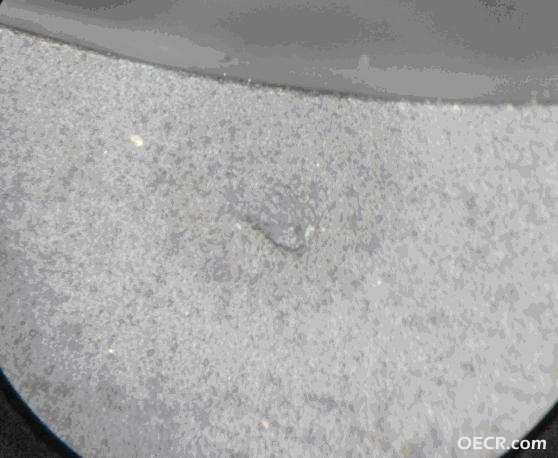

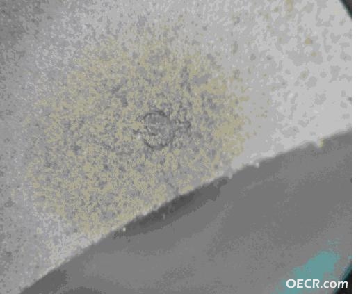

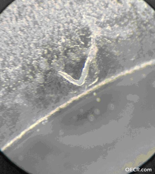

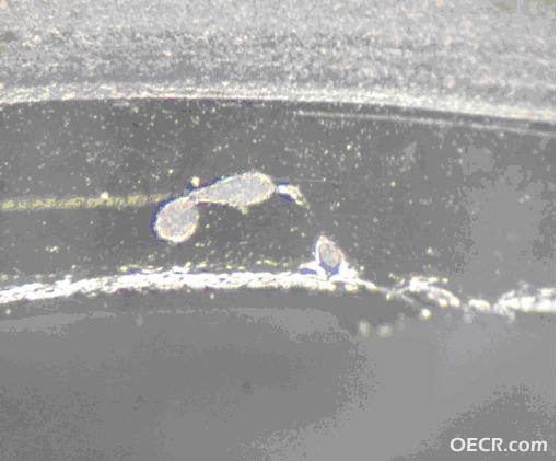

镜片涂黑的时候是好的,但是装配后 从外观上会看到白点,拆下来发现大片整平面上会有小小的划伤,或者粗糙墨凸点,起皮起泡现象也有,结构如下图:
怎么解决,请教各位高手。墨用的是GT-7。
80倍显微镜下:

GT-7 配比8:1:8.划伤位置 就是两个镜片整片面接触的地方。把不改结构的前提下,有什么好办法解决??
