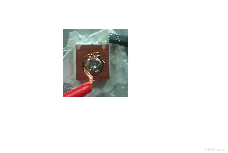

最近买了一批c-mount封装的红光管子,相同时点亮几个,可是又害怕短路,因为它封装的黄铜底座本来就是正极,所以想再贴吧里询问一下,又没有哪位点亮过,告诉下我应该注意什么?管子究竟可不可以串联或者并联,怎样避免短路?
发表于 2012-5-29 16:51:37 | 显示全部楼层
应该说串联和并联都可以,串联优先,但需要独立绝缘的底座支持。并联相对简单,但容易造成激光管全部损坏,以上供参考。

 楼主| 发表于 2012-5-29 20:54:25 | 显示全部楼层
liluplanet 发表于 2012-5-29 18:33
只要正负极别接反,就不会短路
你好,我连得的管子如图中所示,它正极就是整一块黄铜,但是黄铜又和散热器连着,我就怕散热器和负极相碰造成短路
 楼主| 发表于 2012-5-29 20:57:32 | 显示全部楼层
浮云 发表于 2012-5-29 16:51
应该说串联和并联都可以,串联优先,但需要独立绝缘的底座支持。并联相对简单,但容易造成激光管全部损坏, ...
你好,我连得的管子如图中所示,它正极就是整一块黄铜,但是黄铜又和散热器连着,我就怕散热器和负极相碰造成短路。我若是串联的话,管子连着散热器,可是所有管子都连着散热器,那不是正极通过散热器都连载一起?这点我不知道该怎么解决。

 楼主| 发表于 2012-6-1 14:31:57 | 显示全部楼层
liluplanet 发表于 2012-5-30 11:35
你这是多大功率的?小功率的话你弄个TO3的管壳装起来
500mw的 TO-3封装太大了,我买了瓶绝缘导热胶水,把它串联着黏贴在散热器上了。。。。。
 楼主| 发表于 2012-6-1 14:32:26 | 显示全部楼层
浮云 发表于 2012-5-31 08:54
关键的问题你想选用串联还是并联?
我串联了,我买了瓶绝缘导热胶水,把它串联着黏贴在散热器上了。。。。。
发表于 2012-6-2 10:49:01 | 显示全部楼层
首先并联是不可行的,坚决不行。如果只有2只LD的话,可以考虑串联。但一定要作好绝缘和散热。不过,看楼住装LD的方法,暂时是没有这样的能力的。可以,考虑使用F封装的LD。如果有多只LD的话,建议采用负压驱动。就是说,所有LD正极接地,负极接负电流源,各LD单独驱动。当燃也可以使用F封装的LD串联。
发表于 2012-6-5 09:06:25 | 显示全部楼层
楼上说的是个好想法,可以采纳
还有如此好的绝缘导热胶水,可靠吗?
 楼主| 发表于 2012-6-7 08:34:22 | 显示全部楼层
浮云 发表于 2012-6-5 09:06
楼上说的是个好想法,可以采纳
还有如此好的绝缘导热胶水,可靠吗?
我买了一瓶 还OK 粘的不错 而且绝缘 至于导热 我还没有串联点亮
