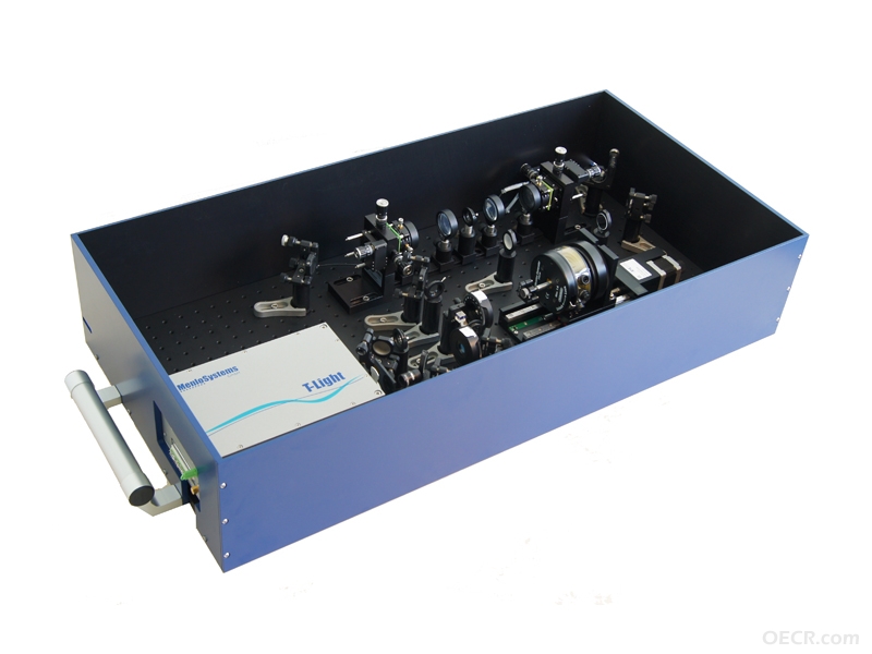

T-LIGHT系列飞秒光纤激光器
特点:
&#8226; 紧凑的结构设计;
  &#8226; 24小时/7天的工业级稳定性;
  &#8226; 卓越的性价比;
应用
  &#8226; 多光子激发共聚焦显微镜子;
  &#8226; 材料加工
  &#8226; 非线性光学;
  &#8226; 可取代钛宝石激光器作为振荡源;
  &#8226; THz的产生。
技术参数
        T-Light780        T-Ligh
波长        780 nm +/- 10 nm        1560 nm +/- 15 nm
平均功率        >50 mW        > 120 mW
脉宽        < 150 fs        < 90 fs
线宽        >10 nm        >40 nm
输出方式        Freespace, linear polarized
重复频率        100 MHz +/- 1MHz(其他可选)
线路频率        50/60 Hz
功耗        120 VA
贮存温度        10 °C - 40 °C
工作温度        22 °C +/- 5 °C
激光头尺寸        180 × 180 × 80 mm3
激光头重量        2.9kg        2.3 kg
控制器重量        10 kg

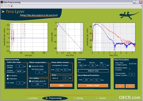

MenloSystems 提供完整的 THz-TDS 系统,TERA 8 和 TERA 15。
详细的参数如下:
Specifications         TERA 8        TERA15
Antenna structure         TERA 8        TERA K15
Spectral range (min.)         0.1–3THz        0.1–2THz
Dynamic range >50dB(typical 60 dB)
Scan range        300 ps, other ranges on request
Laser model                T-Light 780         T-Light
Repetition rate                 100MHz        100MHz
Central wavelength         780nm 1560nm
Pulse duration                 <100fs        <90fs, after 1 m patch cord
Output port                Free space Two fiber-coupled (FC/APC), PM fiber
Total average power          >65mW >100mW
