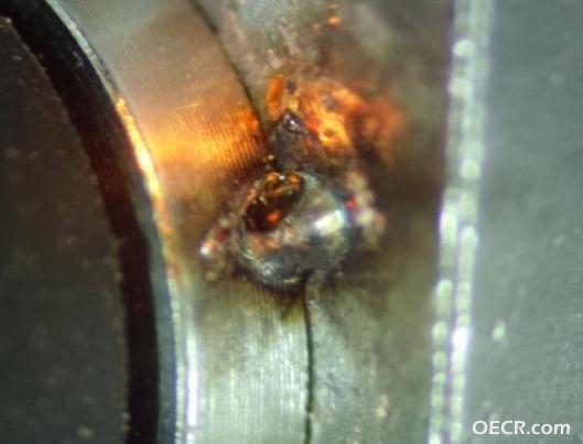

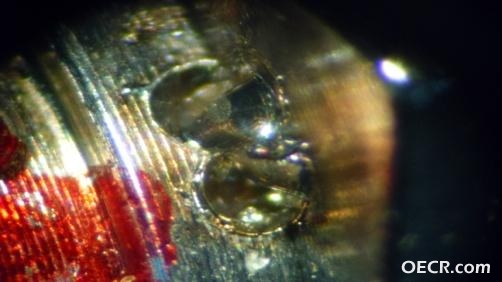

各位好:
激光点焊304不锈钢出现一定比例的起泡、鼓包、炸洞等不良现象,业内有什么可以解决的措施没?

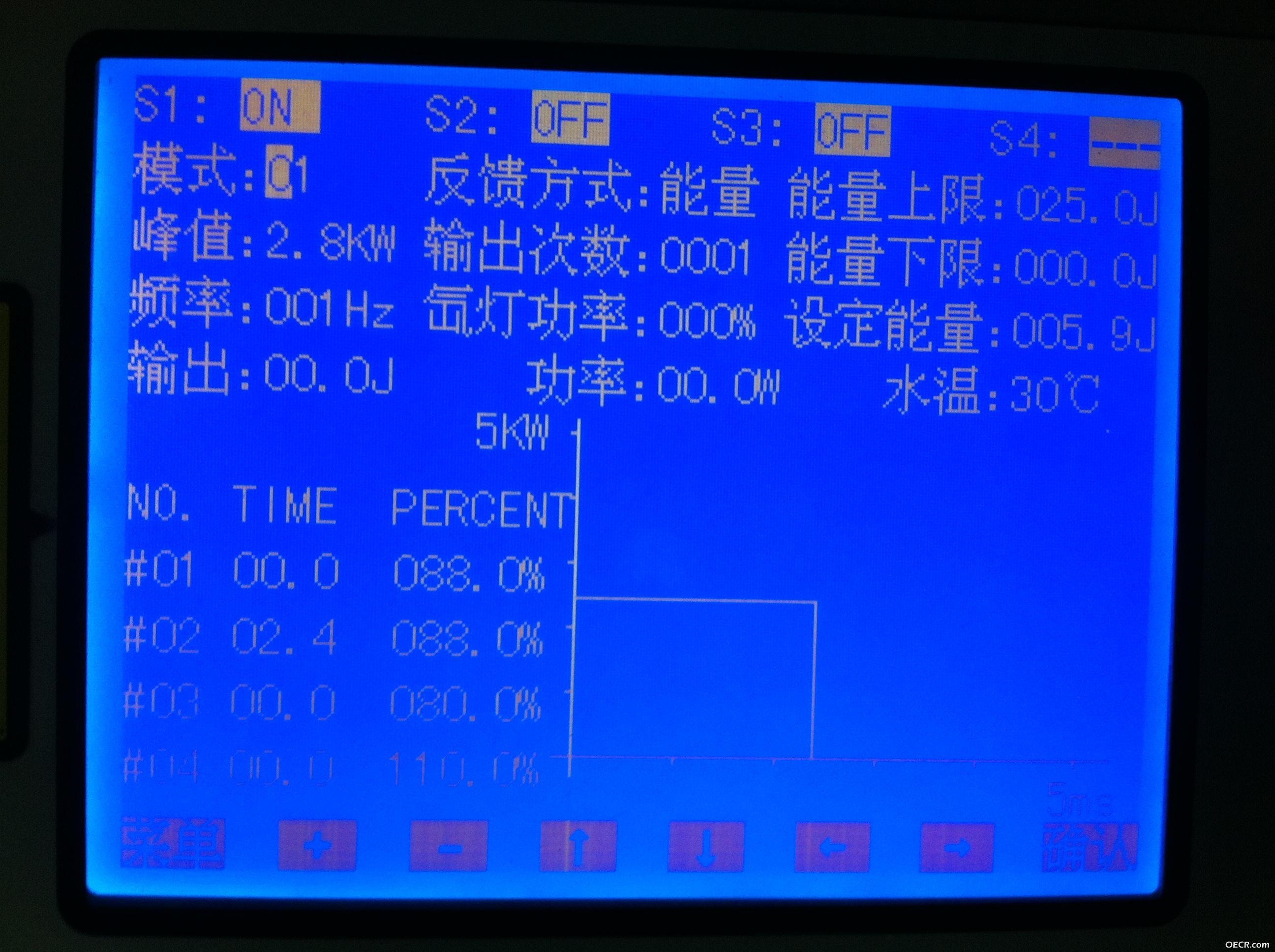

注:激光焊接所用参数
1、采用方波脉冲焊接,峰值功率2.8kW
2、脉冲宽度为2.4ms
3、波形如附件
不良图片一并附上,请各位专家给予帮助,谢谢!
发表于 2012-5-23 16:08:07 | 显示全部楼层
吹气方式。还有功率。
发表于 2012-5-28 17:21:33 | 显示全部楼层
要焊很深么?看上去好像是功率太大,焊点都炸开了
发表于 2012-6-3 11:36:58 | 显示全部楼层
武汉九申的电源吧,典型的首脉冲问题,加个光闸就OK了
 楼主| 发表于 2012-6-20 19:21:39 | 显示全部楼层
1、不吹气,就在超净间里焊接。
2、熔深要求0.4-0.6mm,这个很深么?
3、不是武汉九申的电源,也不是首脉冲问题,是时不时就出现的。
如果焊接部位有灰尘会不会造成这样熔斑很烂?
谢谢各位的反馈。
发表于 2012-6-20 21:35:55 | 显示全部楼层
一看就知道是华工激光的显示界面。。。。
