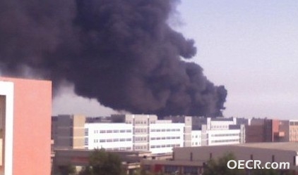

   2012年5月11日12时40分山东省烟台富士康PCBA3厂二次镀铜线着火,导致发生火灾,火势还在控制当中。发生火灾的原因尚且还不清楚,有待有关部门查证。回顾以前2011年9月27日上午10点20分左右,烟台富士康A区发生疑似爆炸。现场浓烟滚滚,十多辆消防车已赶赴现场,目击者称大火窜到了五层楼,十几公里外都能看得见。烟台富士康在不够一年时间内连续放生2起重大火灾,在安全问题上一定要引起注意。
    2012年5月11日12时40分山东省烟台富士康A3厂电镀线发生火灾,延烧10个小时,直到晚上7:30分火势才被完全扑灭,所幸无人伤亡。发生火灾的原因尚且还不清楚,有待有关部门查证,初步估计是电镀材料发生燃烧,导致火灾的发生。

http://v.youku.com/v_show/id_XMzk1NzUxMTMy.html
这是现场视频,有群众用手机拍下来了,简直就是浓烟滚滚~   喵...
