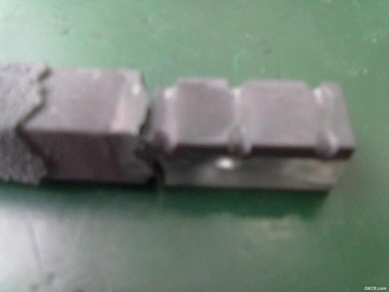

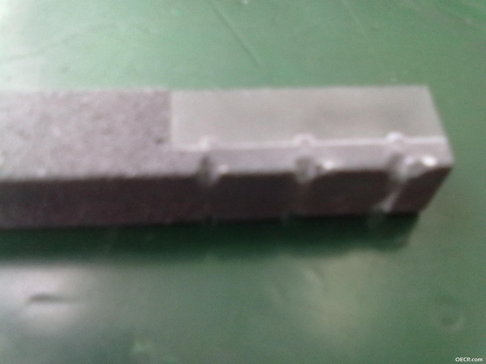

最近,长晶体我们的籽晶会经常断裂,多是发生在捆绑籽晶的部位,多是在晶体长到5kg或15kg左右时,发生断裂。

用的是偏心的,上部开槽的那种,捆绑方式是就是绑大约4-5圈,这个也会有影响?

磨的时候怎么处理的,有没倒角?磨的籽晶跟夹头间有没缝细
 楼主| 发表于 2012-5-4 13:05:27 | 显示全部楼层
请看下绑的样子和断裂的照片
发表于 2012-5-4 13:45:16 | 显示全部楼层
籽晶断跟绑没多大关系,试试倒角,磨完后要用激光笔看看有没裂痕
 楼主| 发表于 2012-5-4 14:46:12 | 显示全部楼层
倒角最近在做,裂痕的地方,我发现加工过的地方(开槽的地方)有时候有裂痕,
发表于 2012-5-5 11:02:39 | 显示全部楼层
凹槽磨的太深了,应力集中
发表于 2012-5-5 15:39:52 | 显示全部楼层
模凹槽要特别注意,卡槽的地方一定要磨出一个大的弧面。
另外,烤晶的过程也要耐心一点,不然很容易断啊
