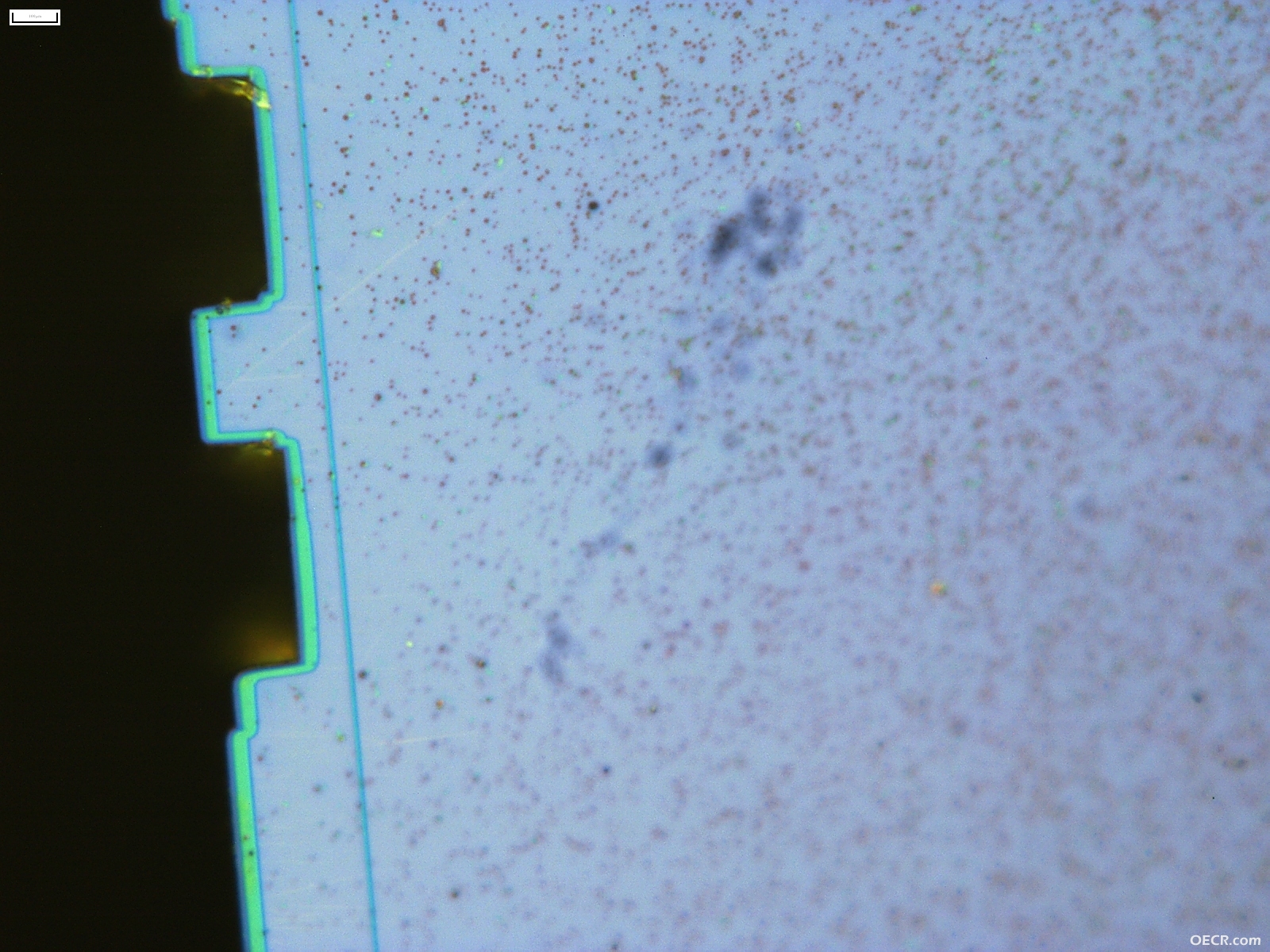

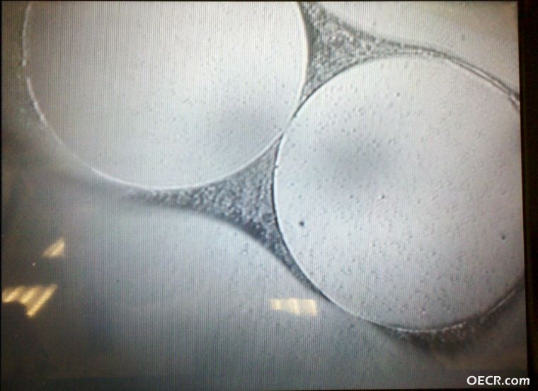

光纤镀AR膜,镀膜后40X显微镜观察,表面有密集白点,百思不得其解,难以分析出原因,求助
镀膜机配置:国产南光+国产EB+国产考夫曼源+国产TI3O5
最郁闷的是此情况不定期产生,基本就吃出现问题后清洁离子源和更换铝箔,但不知道能保持几炉。请各位同行帮忙分析下,图片是800倍CCD观察。

麻点很小,估计绝大部分都不超过2um
发表于 2012-4-24 21:32:31 | 显示全部楼层
原因应该在离子源或电子枪上
发表于 2012-4-25 00:01:01 | 显示全部楼层
电子枪吧。

国产考夫曼源,栅极小孔没有完全对准,容易出这样情况,先检查两片细孔的状况,用放大镜仔细观察一下

看看前一站工序又有没有出现异常,国产的药不是很好,看看能不能用进口的药材这样会跟好点!

TI3O5现在只有一种,暂时也换不了,关键是麻点时有时无,这个很郁闷,又找不到确切的原因,现在就怀疑离子源脏污,电子枪枪头脏,还有充氧管出气孔脏。

彩色显微镜下看起来是红点,请各位帮忙分析一下。

Ti3O5有问题,要换掉
