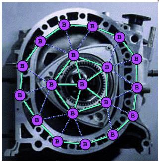

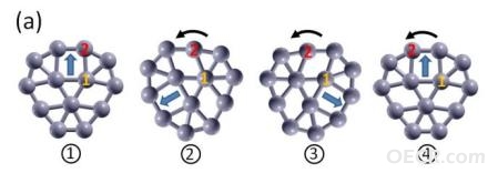

几年前,化学家发现,成簇的13或19个硼(boron)分子会形成同心圆,而且可以独立旋转,就像旋转的汪克尔发动机(Wankel engine)的活塞。正因为如此,他们很快就起了个绰号,就是“分子汪克尔发动机”。唯一的问题是如何驱动它们。
现在,张进和好友们计算,这应该是非常容易,只需要用圆偏振红外光(circularly polarised infrared light)照射它们。他们设置,相对于外圈,内圈反向旋转,就像汪克尔发动机。
当然,纳米技术已经确定了许多分子马达,甚至有一些旋转的版本,这使人突然想到三磷酸腺苷(ATP:Adenosine Triphosphate)。
使这种发动机特别的,是偏振光会不激发分子的电子基态,这就使它不受影响,仍然具有化学活性。相比之下,其他形式的分子发电,如化学或电流,都可以产生热量,这会极大地影响系统。现在,光子驱动的分子汪克尔发动机仅仅是一个想法,源自详细的化学建模。
