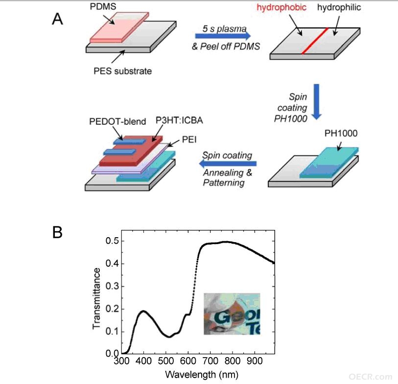

然而,有一项新的研究结果,4月20日在线发表在《科学》杂志上,题为《通用方法制备低逸出功电极用于有机电子产品》(A Universal Method to Produce Low–Work Function Electrodes for Organic Electronics),论文中,佐治亚理工学院(Georgia Tech)的研究人员介绍的,似乎是一种通用的技术,可以减少导体的逸出功(work function)。他们撒上一层非常薄的聚合物,大约只有1至10纳米厚,就撒在导体的表面,形成强大的表面偶极(surface dipole)。这种互动可把空气中稳定的导体变成高效、低逸出功的电极。
全聚合物太阳能电池制备工艺。来源:佐治亚理工大学
市售的聚合物很容易加工,只需采用稀溶液,溶剂可以用水和乙二醇甲醚(methoxyethanol)。
“这些聚合物价格低廉,环保,而且兼容现有的卷对卷的大规模生产技术。”伯纳德•开普棱(Bernard Kippelen)说,他是佐治亚理工学院有机光子学与电子技术中心(COPE:Center for Organic Photonics and Electronics)主任,他说:“更换活性金属,采用稳定的导体,包括导电聚合物,就会彻底改变生产和保护电子产品的要求。它们的应用可铺平电路,制成成本更低更柔韧的设备。”

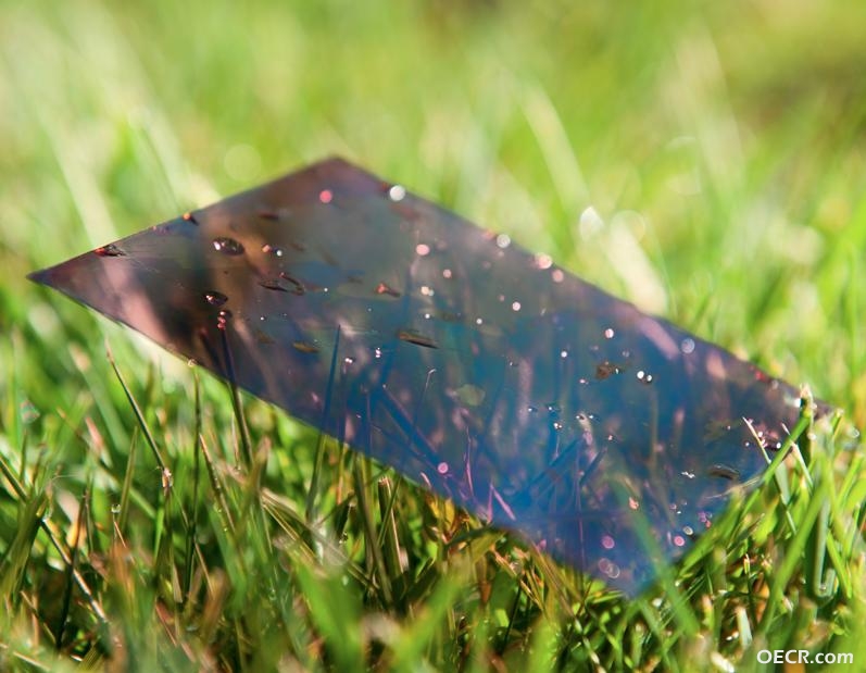

为了说明这种新的方法,开普棱和他的同事评估了这种聚合物的性能,以用于有机薄膜晶体管和有机发光二极管。他们也制成一个原型:就是有史以来第一款全塑料太阳能电池。
