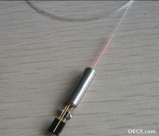

电压型光衰减器产品
【简介】
基于微机电系统( MEMS ) 的动态可调光衰减器(Dynamic Variable Optical
Attenuator——简称DVOA)是实现全光网中功率调节的重要元件。DVOA 能够实现对全光网
的全面远程控制。主要应用在:预置光功率均衡、信道传输均衡、光自动增益调节、光接收器
的保护等。我公司研发的DVOA 产品,采用了MEMS 控制芯片及独特的光学设计,使产品更加
小型化,成本更低,并且反应更加迅速,具有更高的稳定性和可靠性,易于制造。可靠性是依照
Telcordia GR1073 的可靠性检验标准,现已经通过Telcordia GR1073 检验。
【产品特性】
高可靠性;
高稳定性;
低插入损耗;
反应迅速;
体积小;
传输光功率高。
【用途】
光路功率平衡;
信道传输均衡;
光自动增益调节;
光路通断。
光接收机的保护;
【性能指标】
参数指标
工作波长(nm) 1310/1550
衰减范围(dB) 0~40
插入损耗(dB) ≤0.80
回波损耗(dB) >40
TDL(dB) 0~20dB 衰减范围≤0.55
PDL(dB) ≤0.30
WDL(dB) 0 dB@C band ≤0.28
响应时间(ms) <10
精度(dB) ≤0.05
传输光功率(mW) 300
重复性(dB) ±0.10
温度衰减稳定性(dB) ±0.3
驱动电压DC(V) 0~5or0~20
工作温度(℃) -5~70
贮藏温度(℃) -45~85
物理尺寸(mm) φ5.5x25
