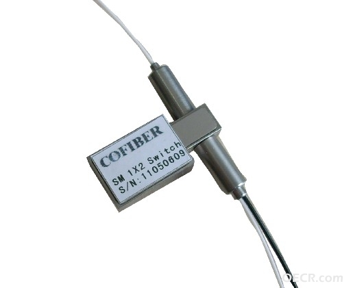

1×2 单模机械式光开关(锁定/非锁定)
产品特点
低成本
高通道隔离度
低损耗
高可靠性与稳定性
光路无胶,无铅
应用光信号上/下路
系统监控
仪器设备
光信号路由
性能指标及规格说明:
参数                                   指标
操作波长 (nm)        1260~1360 or 1510~1610         1310/1550 ± 40
插入损耗 (dB)        P 级        A 级        P 级        A 级
        < 0.6        < 0.8        < 0.7        < 1.0
波长相关损耗 (WDL) (dB)         ≤ 0.25        ≤ 0.25        ≤ 0.25        ≤ 0.30
偏振相关损耗(PDL) (dB)         ≤ 0.05        ≤ 0.05        ≤ 0.05        ≤ 0.05
温度相关损耗(TDL)(dB)        < 0.15        < 0.20        < 0.15        < 0.20
串扰 (dB)        >55        >55        >55        >55
可重复性 (dB)         < ± 0.02
回波损耗(dB)         > 55
转换时间 (ms)         <10 (Typ.4)
线圈电阻 (引角 1-5 或者 6-10) (ohms)        178 ± 10%
操作电压 (V)        5
最大功率承载 (mW)        500
耐用性 (循环)        >10 million
操作温度(°C)        0 ~ +70
存储温度 (°C)        -45 ~ +85
光纤类型         SMF-28
光纤长度 (m)        1.0 +/- 0.1
封装尺寸 (LxWxH) (mm)        23×11. 5×13.6
以上是不含连接器损耗。
电子引脚结构:
非锁定
光学路径        状态
        PIN1        PIN10        PIN3-2        PIN3-4        PIN8-9        PIN8-7
1---2        +5v        GND        OPEN        CLOSE        OPEN        CLOSE
1---3        N/A        N/A        CLOSE        OPEN        CLOSE        OPEN
锁定
光学路径        电路驱动        状态
        PIN1        PIN5        PIN10        PIN6        PIN3-2        PIN3-4        PIN8-9        PIN8-7
1---2        N/A        N/A        +5v        GND        CLOSE        OPEN        CLOSE        OPEN
1---3        +5v        GND        N/A        N/A        OPEN        CLOSE        OPEN        CLOSE
参数        典型        最小        最大        单位
光开关工作电压        5        4        6        V
光开关工作电流        30        mA
脉冲宽度        >50        ms
