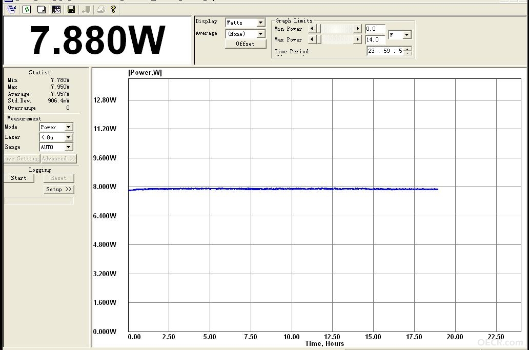

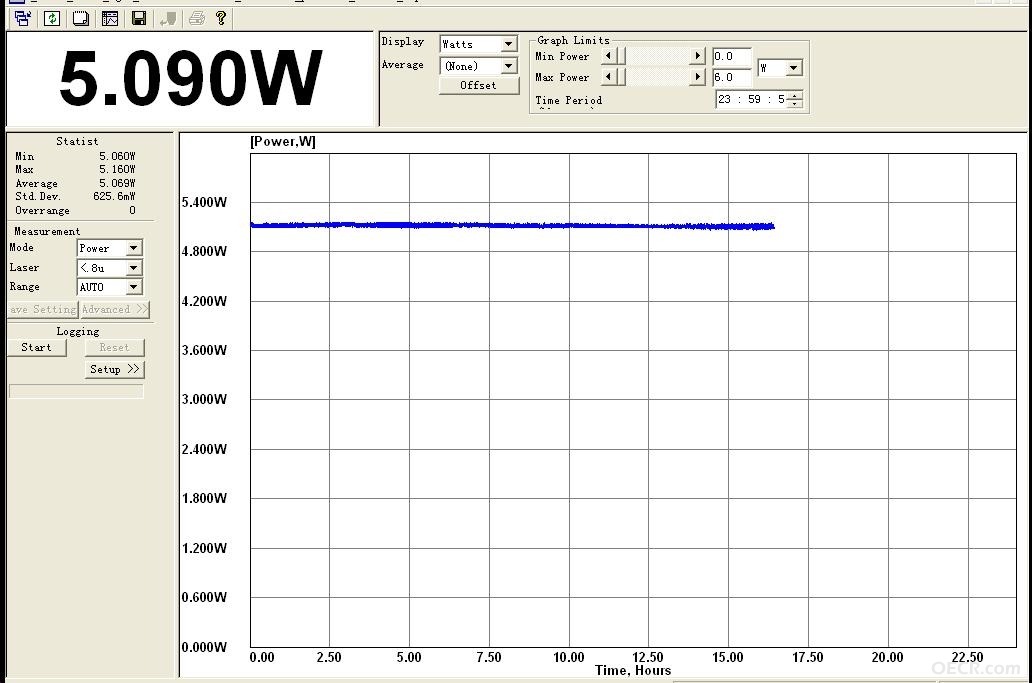

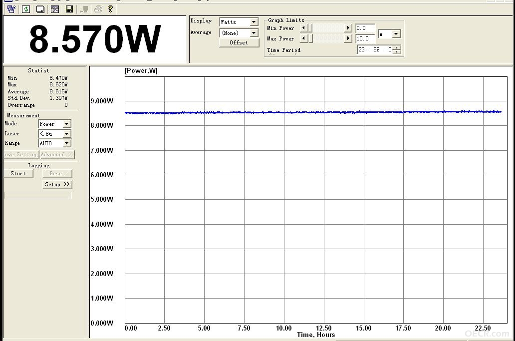

在这里混这么久,第一次推销产品...
您要对国内的有兴趣,可以看看俺们的
