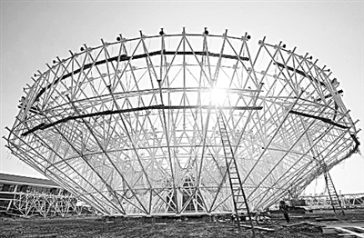

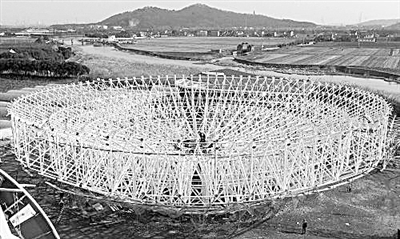

如果把光学望远镜比作探测深空的锐利眼睛,射电望远镜就像一只灵敏的耳朵,捕捉宇宙中的射电辐射,倾听着来自遥远空间的微弱呻吟。65米口径可转动射电天文望远镜工程正在上海佘山脚下紧张施工,这将是亚洲最大的该类型射电望远镜,总体性能在国际上处于第四位。
这台望远镜属于中国科学院和上海市政府重大合作项目,预计将于今年下半年建成。这台被媒体称为“佘山大耳”的射电望远镜,口径65米,高70米,重达2700吨,主反射面的面积相当于8个篮球场。
与直接成像的光学天文望远镜不同,射电天文望远镜的工作原理,是通过接收天体的射电波来确定遥远天体的结构,望远镜的口径越大,其分辨率和灵敏度就越高,越能接收到来自遥远天体的微弱电波信号。上海65米射电天文望远镜建成后,总体性能仅次于美国的110米射电望远镜、德国的100米射电望远镜以及意大利的64米射电望远镜,位列全球第四。
据介绍,科学家用了许多世界最先进的设备来增强65米射电望远镜的“听力”:用于接收宇宙射电信号的主反射面,由14环1008块高精度实面板组成,每块面板比镜子还光滑,精度误差不超过0.1毫米;高灵敏度的制冷接收机,在绝对温度15K(摄氏零下258度)的高真空低温下,仔细辨别来自宇宙的射电信号;并且采用高精度高频率稳定度(10—15量级)的氢原子钟,以及上海天文台自主研发的数据采集系统,采样速率高达每秒1GB……
为了更好地跟踪某个特定天体,这个巨大“耳朵”还能全方位转动。专家介绍,有风吹过,或者温度、湿度的变化,都会影响它的“听力”。此外,2700吨庞大身躯所承受的重力也会使主反射面变形。所以望远镜的桩基深入地下达65米,使其能够站得稳。同时,望远镜上每4块实面板相交处,都装有先进的促动器,可以对实面板作细微调节,精度达到0.3毫米。并且它还能在包括航天工程常用波段在内的8个波段上实现1分钟快速切换观测。

65米望远镜的选址让天文学家颇费了一番思量:既要方便值守,又要尽量避开地面辐射干扰。最终选定佘山脚下西南方的一片桃园,因为这里距城市较远,辐射干扰小;离曾为“嫦娥一号”绕月的定轨作出卓越贡献的佘山25米射电望远镜则只有4公里之遥,是个理想的观测点。
