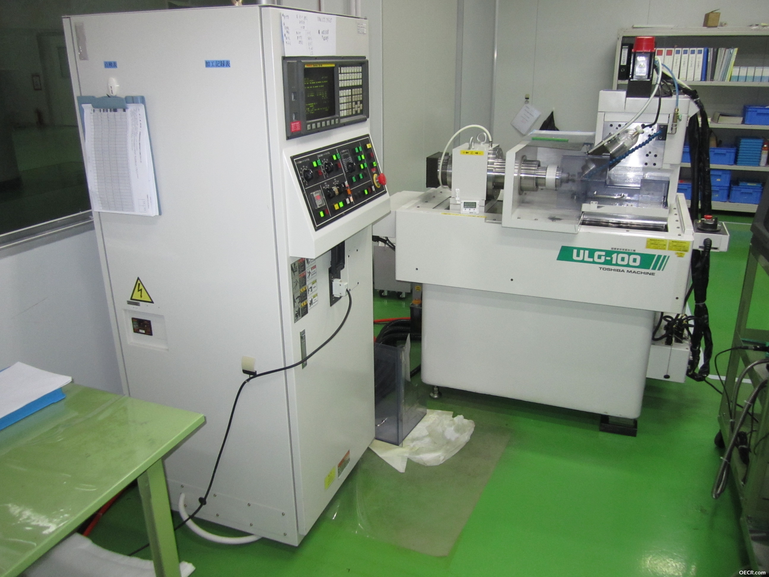

该机床是日本东芝机械公司90年代产品,从1992年6月开始,每月生产2台,每台机床售价5000万日元。机床主轴采用高刚性超精密空气静轴承,机床数控装置具有反馈功能。它可加工各种光学零件和非球面透镜模压成型用金属模具。加工精度可达0.01mm。模压成型金属模具利用金刚石刀具和磨轮进行车削和研磨加工,能达到镜面质量。机床的主要技术性能指标如下:
机床的X轴(研磨轮轴)最大行程为150mm;Z轴(工件轴)最大行程为100mm;研磨轮轴最高转速为40000转/min;研磨轮马达1kW/40000转/min;工件轴转速20~1500转/min;工件轴马达0.25kW/3000转/min;研磨轮主轴轴向和径向跳动0.05mm;工件主轴轴向和径向跳动0.05mm;X轴移动直线性0.1mm/150mm;Z轴移动直线性0.1mm/100mm
超精密非球面加工机
超精密非球面加工机
