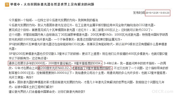

optro前不久发了一文“我和通快德国先生关于DISK激光的对话 ”,里面一直在质疑通快的3000W碟片,我研究了好久,才看出个门道。
他在质疑其光纤是怎么做出来的。有图为证:
原文见网页http://opticsjournal.net/Blogs/B09050600001.htm
经研究,我终于知道了,8mm*mrad不是激光器的,而是经过激光传输后的。这个发现真是伟大啊。。。。。。。
来计算一下,直径0.2mm,全角就是2*arcsin(0.02)=0.04rad
所以光束质量就是0.2*0.04*1000=8mm*mrad
注意,光纤的NA0.02是从optro那里找到的。直径*全角一直都让我觉得很迷惑。
但是在“我和通快德国先生关于DISK激光的对话”,我又看到,德国人明确否定了为NA0.02。
那么,各位看官,到底是什么个情况啊,通快3000W传输的光纤的NA到底是多少嘛。。。。?
optro,,,2010年在一篇博文中写到“通快公司展示多年的3000瓦,200微米直径输出,8毫米毫弧度的DISK,3-4年以来,我一直追问其中的技术指标,一改再改,今年才在展会上问道200微米光纤NA0.02,这道是圆了8毫米毫弧度的指标,不过又出现了一个问题,这个指标带来的折射率差0.0001左右,控制精度要到0.00001以下。我给通快公司出个主意,用通讯用的多么光纤多好,也就12毫米毫弧度,光纤又便宜,有好!”
这次0.02被德国人否定。

"我问这是一台3000瓦DISK,8毫米毫弧度,得到肯定的回答;
他解释这是光纤输出的,直径200微米;-----是光纤输出后的8mm*mrad(可以肯定哦)
我问NA=?,他没有回答,我问NA=0.02,他笑了,摇头;-------光纤的NA不是0.02.
我又问NA0.22、0.12,他笑了,我又问90毫米毫弧度/45毫米毫弧度?
他这时会意地笑了,要我留下了名字,电话、Email。
他给了我一张名片,Lindmann先生。
来分析一下:
1.假设用直径全角表示光束质量。。直径0.2mm,BPP=8mm*mrad,那么光纤输出的NA=8/(1000*0.2*2)=0.02,可惜已经被明确否定了。
2.假设用半径半角表示光束质量。NA=8/(0.1*1000)=0.08
至此,可以得出,通快3000W传输用的光纤的NA为0.08

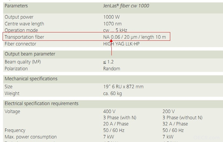

另外,关于此前optro质疑其折射率控制精度。我来引用另一个产品资料。其中的NA为0.06,比0.08还小,0.06都做出来了,相信做0.08也不是什么问题。
原文见“ Optro请看,光纤激光器的“陷阱”越来越深了”

资料抓图见附件。
请问optro,其光纤的NA是0.08吗?
