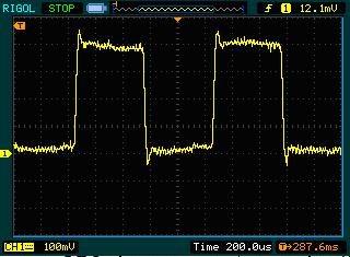

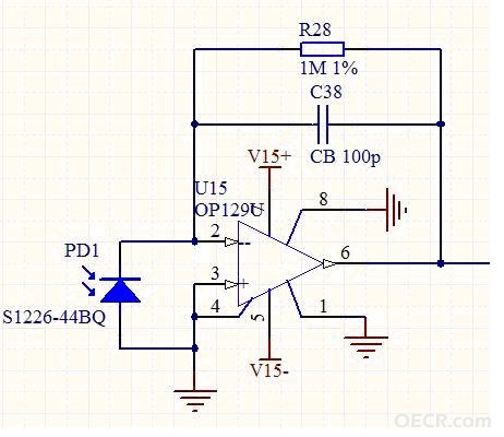

光源经1kHz的PWM调制,光电二极管经前置放大器(图1)输出波形如图2.
p1.JPG 图1 前置放大器
p2.JPG 图2 前置放大输出
PWM使能时,光源工作,禁能时,光源停止输出。我设置在1S内光源工作前100ms而后面900ms停止工作,周期循环。
希望电路能去除工频干扰,请教应如何设计电路能在光源工作的100ms内得到平滑的信号供AD采样?
