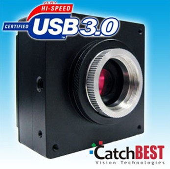

Aurora系列 U3C500C/M
USB3.0 500万像素彩色/黑白带帧存工业相机
产品特点
高速USB3.0接口,可达5Gb/s
真正的500万像素彩色CMOS逐行扫描图像传感器,无压缩、无插补
带板级帧存,双缓冲机制预览,双缓存机制外触发实时采集
支持SKIP2 /SKIP3/SKIP4/SKIP8这4种抽点模式,抽点后图像的帧速成倍提高
支持用户指定的AOI(感兴趣区域),裁剪后帧速提高
采集和预览分离,支持高速预览,高分辨率采集
所有模式及分辨率的切换图像的亮度一致
对比度,亮度调节,Gamma校正,扩展RGB增益,还原性更真实
支持静态的图像捕捉(JPG、BMP)图像色彩丰富、逼真
支持8位,24位,32位图预览及采集,黑白仅支持8位
支持无压缩、压缩录影
提供完整API支持客户二次开发,提供Demo源代码
自动曝光,连续自动曝光
用户可编程控制曝光区域
支持采集和预览中插拔恢复功能
支持固件在线升级功能
即插即用,无需外接电源
支持Windows 2000 / XP / VISTA / 7 等操作系统
支持VC,VB,DELPHI,LABVIEW等开发语言
支持TWAIN、DirectShow等开发接口
支持标准C口镜头及各类定制镜头
坚固耐用的铝合金外壳
技术指标
产品型号        Aurora-U3C500C/M MRYY型
产品描述        USB3.0,彩色,CMOS,500万像素工业相机,带板级帧存
图像传感器        1/2.5-inch,彩色,500万像素,CMOS
像素尺寸        2.2μm x2.2μm
光谱响应        400nm~1000nm
灵敏度        0.53V/lux-sec@550nm
扫描方式        逐行扫描
曝光方式        电子滚动快门
最大分辨率        2592 x 1944
帧率        15fps@2592 x 1944
白平衡        自动/手动
自动曝光控制        自动/手动
图像输出        USB3.0,5Gb/s
电源        USB3.0供电,500mW
动态范围        66.5dB
信噪比        40.5dB
可编程控制        图像尺寸、对比度、亮度、增益、曝光时间
软件功能        图像显示、图像处理、录像.
工作温度        -30°C~70°C
配置        C/CS接口转接环,1.5米usb2.0线,开发光盘1张
U3C500C/M MRYY是国内首款自主研发生产的USB3.0接口高速高清工业相机,现在已经开始批量生产,有兴趣的朋友可以参考一下资料
