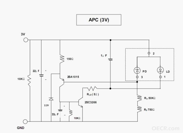

楼上的兄弟,你看不到,我给你拷出来了,你看看有用吗?值3个银币吗?
“LD驱动控制电路设计[/url]基于有些新客户刚刚开始做激光仪器,有些客户也在问我是否可以提供驱动电路,现在我把常用的恒功率驱动电路放在这里,有需要的朋友可以参考下。以下是常用的外接电路为3V和5V这两种情况,以下电路图仅供参考所用,如有任何问题概不负责,但可以联系我们,商讨具体原因。
1、LD驱动控制电路设计
       LD与监测二极管是集成在一起的元器件。流入LD的电流经过APC电路的预偏置电流。APC电路通过电流负反馈电路抑制由于温度变化、器件老化等引起的光功率的变化。APC电路部分采用背向光反馈自动偏置控制方式,即用半导体激光器组件中的PD光电二极管监测LD背向输出的光功率。因为背向输出光功率能跟踪前向输出光功率的变化,通过闭环控制系统就可以调节激光器的电流,达到输出稳定光功率的目的。”

不好意思,我目的是上传驱动电路图的,谁知没传上去,在这深表抱歉哈,马上免费传上APC驱动电路图
 楼主| 发表于 2012-4-23 11:09:58 | 显示全部楼层
APC驱动电路图在附件中
