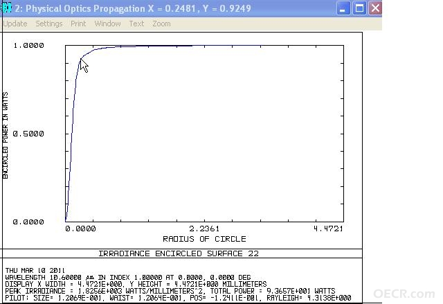

请教各位大侠, 在看POP图时,判读能量集中半径(或者说是工作时起作用的能量半径),是看能量曲线的斜率代表的能量集中度还是看能量的百分比代表的集中度呢。如图所示:当我要判断起效(工作)激光光斑大小, 是看80%位置对应的曲线包裹半径,还是看在能量曲线斜率发生明显折边的位置代表的半径呢?(前者为0.15mm左右,后者变成0.21mm左右)。谢谢!

个人觉得,应当看斜率的转折点。
因为斜率未转折之前,光能量随着半径的增大,仍然变化很快,说明此处,激光能量仍然分布很多。

谢谢楼上的朋友! 我也是这么认为,但还有一种认为就是80%区域。根据高斯图,就不知道这个能量集中度是不是和能量的强度有必然的联系。
没有一个确定的标准吗?有没有这方面的实际设计确认过的朋友说说看呢?
