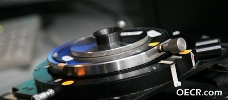

Nasse使用Carl Zeiss K8测量机(上图)调试镜头,一次测试需要同时用到三个测量机,测量不同的锐利参数。将一个专业镜头放在机器上并进行调整参数,测量值就会迅速上升,并落在70%~90%左右的范围内。数字越大,表示镜头锐利度越高。放在机器上的专业镜头,是测量的最低标准。也就是说,专业镜头的锐度在测试时就已经注定要低于Lumia镜头。
“这就是为什么手机镜头会这么好的原因了。”Nasse说道。

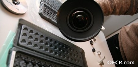

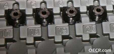

传统的相机镜头的制造材料是一块名为“的空白(blank)”的玻璃,由被电脑操控着的精密工具抛光而成。而手机中的镜头材料是塑料,在模型中压印成形。
“影响塑料制成更大镜头的唯一因素是物理尺寸。在不同的温度下,大塑料品的表面积扩张和缩小变化太大,但温度对适合放在手机中的小镜头没有影响。”
塑料给了手机镜头一个明显的优势——如酒窝般的小巧。
Christian Bannert,卡尔蔡司相机镜头部门R&D负责人,在白板上画了一些示意图:“玻璃只能在球形中制造,并借助一定程度的.或者抛光制成非球面形状。但这样的形状存在一个很大的问题,一旦制成小巧的广角镜头,例如在相机手机中的镜头,光就会被折射。”在这种情况下,极端的非球形镜头——例如酒窝状——可以减少折射光。
