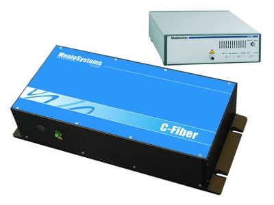

C-FIBER 系列飞秒激光器采用了最新的环状光纤被动锁模技术,集成软件例行自动识别锁模状态,并保证最佳性能.系统简单实用,这使得C-FIBER 系列一个真正可靠交钥匙商业飞秒激光光源.在通讯,医疗和工业具有广阔的用途。
特点:
• 真正的自启动锁模机制;
• 高平均输出功率;
• 重复频率100 MHz (其他可要求);
• 提供RS232接口用于数据采集;
• 拥有出色的价格/性价比,免维护。
应用:
• 放大器种子光源;
• 远程通讯;
• 生物学和医学诊断成像;
• 时间分辨光谱分析。
• 多光子激发共聚焦显微镜(MPE);
• 非线性光学;
• THz 产生;
技术参数
        C-Fiber        C-Fiber HP        C-Fiber780        C-Fiber A 780
波长        1560 nm +/- 20 nm        780 nm +/- 10 nm
(1560 nm +/- 20 nm@>30mw)
平均功率        > 10 mW        > 130 mW        > 60 mW        > 80 mW
脉宽        < 150 fs        < 90 fs        < 150 fs
线宽        >20 nm        >40 nm        >10 nm
输出方式        1.Freespace, linear polarized
2.Single mode fiber        Freespace, linear polarized        Freespace, linear polarized
重复频率        100 MHz +/- 1MHz(其他可选)
频率稳定性        1 ppm
线路电压        100/115/230 VAC
线路频率        50/60 Hz
功耗        120 VA
贮存温度        10 °C - 40 °C
工作温度        22 °C +/- 5 °C
激光头尺寸        413 × 90 × 178 mm3        415 × 110 × 350 mm3        415 × 140 × 350 m3
控制器尺寸        448 × 132 × 437 mm3
激光头重量        8 kg        16 kg        18 kg
控制器重量        10 kg
可选附件:
-SYNC100:频率同步器。

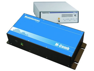

M-Comb系列飞秒光纤激光器
特点:
&#8226; 高稳定性、低噪声的设计;
          &#8226; CEO频率设计,具有最高的频率稳定性;
         &#8226; 锁模启动可控的新型设计;
          &#8226; 温度恒定。
应用
  &#8226; 光学频率标准;
  &#8226; 绝对距离测量;
  &#8226; 光学钟;
  &#8226; 低噪声微波合成;
  &#8226; 超稳定时间信号源和频率标准;
  &#8226; 高分辨光谱研究。
技术参数
        M-COMB
平均功率        >20 mW/每路
脉宽        < 90 fs (放大器输出口测量)
线宽        >25nm
输出方式        3路单模光纤输出
重复频率        250 MHz
线路频率        50/60 Hz
功耗        120 VA
贮存温度        10 °C - 40 °C
工作温度        22 °C +/- 5 °C
激光头尺寸        413 × 132 × 437 mm3
激光头重量        8kg
控制器重量        10 kg
