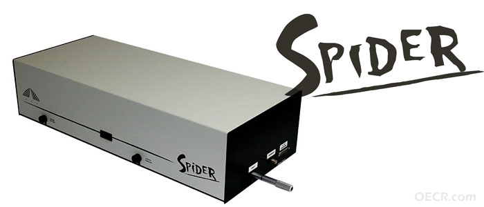

SPIDER 相位测试仪是一种新的测量超短脉冲位相的装置。光谱位相和强度都是脉冲电场重建的必要条件。采用SPIDER的最大的优点就是不需重复计算分析就能迅速实时得出位相和强度信息。所以SPIDER既是一种高灵敏度的测量工具又是一种可用来调整复杂激光系统的监视仪器。
SPIDER(直接电场重构光谱相位干涉仪)是APE公司生产的相位分辨超快脉冲测量设备,可用于实时测量超快激光脉冲的相位和强度分布。APE公司提供标准型SPIDER和紧凑型的LX SPIDER。
超短脉冲位相测量参数:
   光谱位相              光谱强度
   时域形状              自相关函数
   实时测量              电脑控制
   对于振荡器和放大器都能测量,可以测单次脉冲
参数说明1:
波长范围          750-900nm
  光谱测量范围          700-940nm
  脉冲宽度          40-150fs,20-80fs or 10-40fs
  输入最小能量          100mW average @80MHz
  光斑尺寸          up to 4mm
  输入偏振          horizontal
  输入光高          115-135mm
  尺寸          750mm×300mm×165-185mm
参数说明2
型号        SPIDER        LX-SPIDER Optics set 1        LX-SPIDER Optics set 2
波长范围        750 – 900nm         750 – 900nm         750 – 900nm
脉宽范围        40 – 150fs, 20 – 80fs, 或10 – 40fs        25 – 80fs        70 – 200fs
最低输入功率        100mW @ 80MHz        10mW @ 80MHz        10mW @ 80MHz

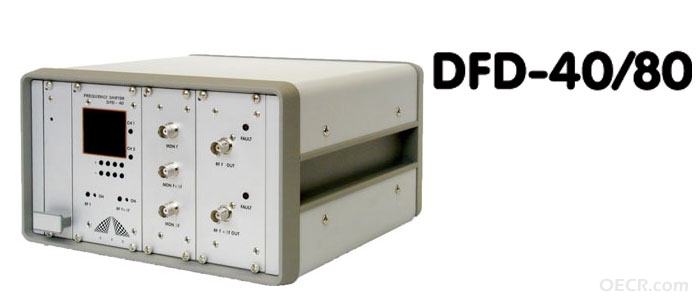

双通道声光频移器件
2 个位相锁定的 RF 可变频率输出,石英振荡器,模拟或数字调制输入,过载安全电路避免损坏声光调制元件
频率通道 1(f1): 35-45MHz(DFD-40) 70-90MHz (DFD-80)
频率通道 2(f2): 35-45MHz(DFD-40) 70-90MHz (DFD-80)
分辨率 :10kHz

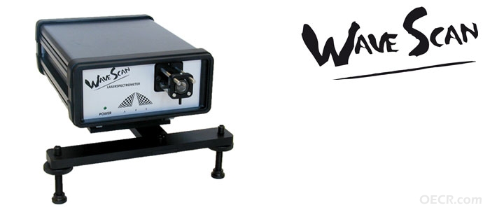

激光波长计
WaveScan 激光波长计
◆专门为 CW 和锁模激光器设计的光谱分析仪器
◆紧凑而简单设计
◆不同的光谱测量范围可选择
◆可与电脑连接直接显示
参数
波长测量范围(nm)
500—1100
800—1600
1000—2000
350—1100
250—1100
测量精度 ±0.2nm
扫描频率 6scans/sec
激光最小重复频率 >4MHz

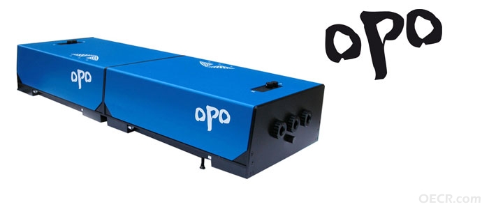

大功率皮秒 OPO
波长范围
线性腔        1550-2000nm
环形腔(腔内倍频)        775- >900nm
闲频光选项        2300 -3500nm
输出功率        >1W@5W 泵浦
>2W@10W 泵浦
>750mW@5W 泵浦
>1.5W@10W 泵浦
脉冲宽度        7ps
重复频率        76MHz
典型应用:
◆双波长泵浦探测实验
◆ CARS 光谱研究
超快OPO激光器、超快OPO、皮秒OPO、飞秒OPO
