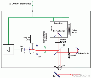

自相关仪原理:本质就是麦克尔逊干涉仪,通过让两个相同脉冲产生时间差,使得这两个脉冲在倍频晶体中相互作用,产生倍频,从而算出一个脉冲的的自相关函数,作用主要是用来测量脉冲时间长度,也就是脉冲宽度,具体可参见ape公司产的自相关仪光路图。

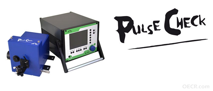

PulseCheck自相关仪 (测量皮秒激光\飞秒激光器脉宽)
特点:
  1.即插即用;
  2.飞秒激光的直接测量;
  3.紧凑有效的结构设计;
  4.具有特殊的延时线,实现长脉冲的测量;
  5.独特的光路设计;
  6.菜单式选择功能和实时的显示脉宽
