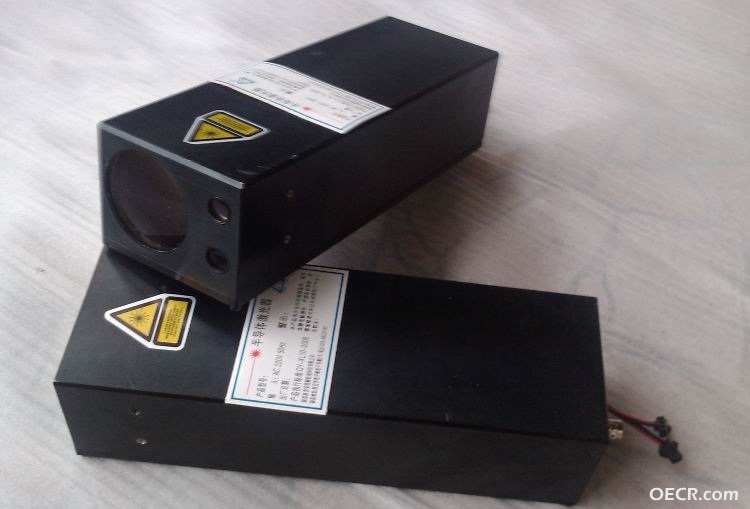

大气激光通信模块(FSO)是以光束作为信息载体、不需要任何有线传输媒介的通信方式,可用于空间及地面间通信,其传输特点是光束以直线传播。在空间实现点到点或点到多点信息传输的一种技术。该技术由于具有成本低、组网灵活、安装方便、无需频谱许可
1 根据大气信道的传输特性和大气信道的状态采用了两种纠错编码方式:RS纠错编码方式和Turbo编码方式。
2 PPM调制技术采用256-PPM编码。
3 结构
4 光学收发天线
5 信号发射
6 信号接收
7 激光光源
8系统指标参数
通信距离
5km,³5km需要定制
传输速率
(100M~1.2G)bps
误码率
10-6(最坏条件下)
通信光发散角
1. 5mrad
通信光接收视场角
3mrad
纠错方式
RS码、Turob码、LDPC码可选
对准方式
自动对准或人工瞄准可选
电源电压
220伏±10%
功耗
小于10瓦
信号电平
射频或订制
模块重量
小于1kg
激光器波长
850nm
