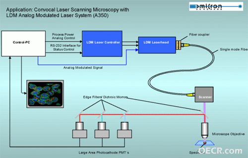

      德国Omicron Laserage 公司是一家具有15 年历史的专业制造从紫外到红外波段的半导体激光器和固体激光器的生产商,其产品普遍具有高稳定性,高光束质量和高重频等优良特性。高稳定度连续激光器,主要特点波长输出功率模拟调制数字调制。
Omicron公司提供各种满足极端条件的激光器,例如深度调制激光器可满足全息应用完全无背景光的需求,PS350满足脉冲形状可编程控制,150/500和A350满足数字调制最高达500MHz,模拟调制最高达350MHz。可用于超高端印刷、掩膜板制备、材料分析和空间通讯等领域。
