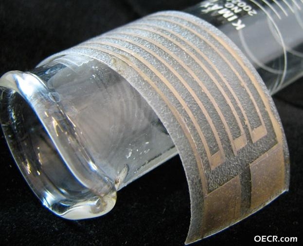

这种液态银墨水喷嘴要小得多,只有100纳米。来源:伊利诺伊大学
印刷电子元件最近得到了改进,在美国伊利诺斯大学(University of Illinois),最新的电子油墨是采用银制成。詹妮弗•刘易斯(Jennifer Lewis)是材料科学与工程学院教授,他和研究生S.布雷特•沃克(S. Brett Walker)介绍了这种新的墨水,就在《美国化学学会杂志》(Journal of the American Chemical Society)上。大多数油墨用于印刷电子元件,都含有金属颗粒在其中。这种墨水全是液体,是银和氨的溶液。打印时,液体蒸发,留下的痕迹就是导电材料。
它有几大优势,胜过更传统的电子墨水。一是可用的喷墨打印机喷嘴的大小。油墨使用粒子,需要较大的喷嘴,是微米级的尺寸。这种液态银墨水喷嘴要小得多,只有100纳米。它也更容易制备,胜过其他电子墨水,而且可附着于多种材料,包括塑料、纸张或织物。
另一大卖点是温度。典型的粒子为基础的油墨,打印时必须采用相对较高的温度,以获得良好的导电性。这就是为什么它们不能使用纸张或某些塑料。但是,银为基础的溶液获得最大电导率,只需要约90摄氏度,或194华氏度。这是温暖的,但温度仍然足够低,可以采用大部分材料。
此外,白银可以说是一种昂贵的材料,它每盎司在 26美元到48美元,这是去年的价格,但是,一盎司银可以供应了大量印刷油墨。每单位体积的成本可媲美今天销售的打印机油墨。
当然,科学家们已经把电子元件印刷到柔性表面上,比如制成天线,而现在更有了钢笔,可以“写”电路。但这种银墨让我们走进了一步,在印刷电路时,可以使用简单的台式机。
