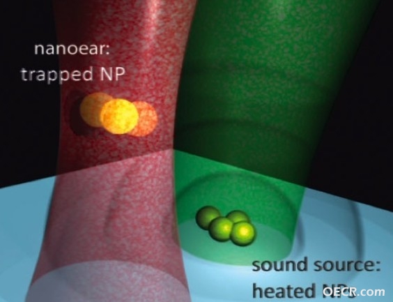

.jpg
激光捕捉到60纳米宽的金粒子,沉浸在水中,周围是其他类似物质。然后,用另一束激光加热其他的纳米粒子,测量第一种粒子会有多大的响应运动。

激光束形成一副“光镊”,激光束用透镜聚焦,然后,这束激光就可以左右移动微小粒子。这是一个常见的方法,用于许多领域,可研究分子生物学。
在这种情况下,光学物理学家约亨•菲尔德们(Jochen Feldmann)和他的同事们,在德国慕尼黑大学(University of Munich in Germany)光子学和光电子组,捕捉到60纳米宽的金粒子,采用的就是激光。金粒子沉浸在水中,周围是其他类似物质。然后,科学家们用另一束激光加热其他纳米粒子,测量第一种粒子会有多少运动,进行响应。
他们得到的是一种方法,听到的振动更为敏感,超过以往任何时候。他们甚至可以分辨,声音来自哪个方向。三维阵列可以形成一幅声学图像,反映非常小的物体。
