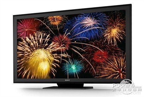

     在刚刚结束的美国CES2012展会上最让人瞩目的平板电视产品就要算几个电视厂商所推出的下一代面板产品了,其中三星与LG分别发布了其55英寸的OLED电视,而最近颇为失意的索尼也不甘示弱的发布了一款55"的LED电视机“Crystal LED Display”。
  索尼“Crystal LED Display”电视直接采用了LED作为显示载体,将600万颗LED发光二级管组合成55英寸这一大小的平板,实现了全高清分辨率,是一台真正意义上的LED电视,这台电视按照官方的说法,在色域、能耗、亮度与可视角度等方面都有非常优秀的表现。

  根据索尼官方的说法,这款Crystal LED Display拥有更广的色域(高于NTSC 100%),更快的响应速度,更高的对比度(全黑状态达到可测量上限),更好的可视角度(接近180度)。之前最让笔者担心的地方是这款LED自发光电视的功耗,因为那些室外LED发光屏的能耗都相当之高,不过可能是因为这款电视的亮度被控制在400cd/m2(仅比最亮的LCD电视亮上一些),因此能耗被控制在70w,这一数值是同尺寸液晶的一半左右,显然控制得相当不错。

  不过说了以上这些画质与功耗上的优点以外,这里还要说一下索尼LED自发光电视的一些小缺点,这次索尼展示的原型机的厚度达到了3cm以上,虽然索尼有关工作人员表示未来将可以将厚度减半,不过与OLED动辄4mm以内的厚度来讲还是相差甚远。除此之外,这种自发光LED由于不像OLED或者液晶那样需要依赖基板与印刷技术,这种LED电视的产品线有着固定的像素点距,因此可能会出现尺寸选择小,生产自由度较小等问题。而且这种将LED微型化的工艺相信也会带来很高的成本,至少近几年这种技术应该难以实现商品化。
