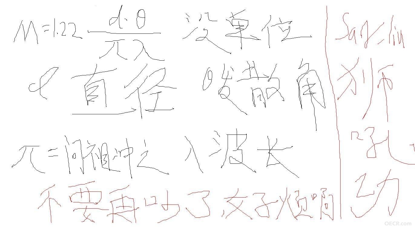

 楼主| 发表于 2012-1-17 15:31:49 | 显示全部楼层
看我的图,就这么算,不解释,有了老夫的秘籍,小学生都会算。
?ūΦ

发表于 2012-1-20 11:46:15 | 显示全部楼层
小伙不容易啊,技术兼销售,看完你上面的贴图,我对您的敬仰犹如滔滔江水连绵不绝,黄河泛滥,一发不可收拾~~~
