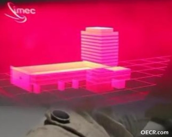

.jpg
利时微电子研究中心的微镜面在空中投射出来的全息影像,来源:比利时微电子研究中心
现在,三维电视显示器已有几年了,但是,我们确实都在等待全息显示器。比利时微电子研究中心(IMEC)是比利时鲁汶(Leuven)的一所研究实验室,这里的一组工程师和科学家发明一种全息显示器,这种显示器运行时,需要把激光投射到微观镜面上。这些镜面非常小,每一个镜面都代表光线的一个像素,都处在运动的图像中。每个镜面都上下移动,像活塞一样,因为有特定的电压会施加到上面。光弹跳出像素的边缘,就在像素的周围。在这样的尺度,光波会相互干扰,形成一种干涉模式,产生三维图像。这整个发明被称为微机电系统(MEMS:micro-electromechanical system)。
有充分的理由过渡到全息图像。很多人观看传统3D电影,都感到头疼。这是因为在观看3D电影时,大脑一直在努力注意屏幕,是有一定的距离,但是,眼睛总是感觉到,图像是在其他一些位置,或者是更近一些,或者是更远一些。观看《阿凡达》(Avatar),不需要阿司匹林,对很多人来说,这就最好了。
但是,要从3D全息显示器走向动态影像,却并不容易。微机电系统结构必须向上向下反弹,每秒要弹很多次,这样才能造成运动的幻觉。最重要的是,它们必须非常小,要获得衍射图,它们每个系统的尺度必须可比光的波长,这是在纳米尺度测量的。这样的显示器是非常昂贵的。比利时微电子研究中心表示,希望在2012年初有一个概念循证样机。
也有其他方法,进行全息成像。麻省理工学院媒体实验室(MIT Media Lab)制成了一种系统,可进行全息成像,放出的电影每秒约15帧,使用的都是现成部件。他们试图复制影片《星球大战》(Star Wars)中莱娅公主(Princess Leia)的场景。两个月前,在美国亚利桑那大学(University of Arizona),另一个小组也进行了初步的电影工作。也许,最令人印象深刻而且最有市场前景的版本,是来自美国新视实验室(Innovision Labs),这所实验室有一种产品,称为全息广告(HoloAD)。但是,这需要更大的空间,比电视大得多,而且不具备必要的帧速率,不能用于真正的视频;它更适合广告和显示。
