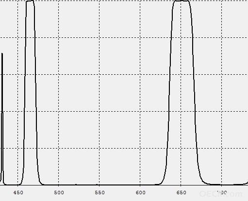

发表于 2011-12-31 16:26:38 | 显示全部楼层 |阅读模式
458±3      T=50%
462-468   T>90%
472±3      T=50%
484-523   T<0.6
637±5     T=50%
643-659  T>90%
667±7     T=50%
695-700  T<1.5
药材 TI3O5 SIO2  基底 BK7
请问该怎么设计,小弟试了几个钟,可是就是弄不下来
请大侠们帮忙看看该如何设计。能否顺便告诉膜系

要求有点高了。
设计应该是可以设计的,就看能不能镀出来了。
要好设备。

可是连设计我都没有设计出来
只能在脑海里构造一个模型
说出来惭愧啊

设计可以,实际做出来有难度,这个要求有点高了,建议用莱宝机试试,我设计的曲线你可以参考一下
