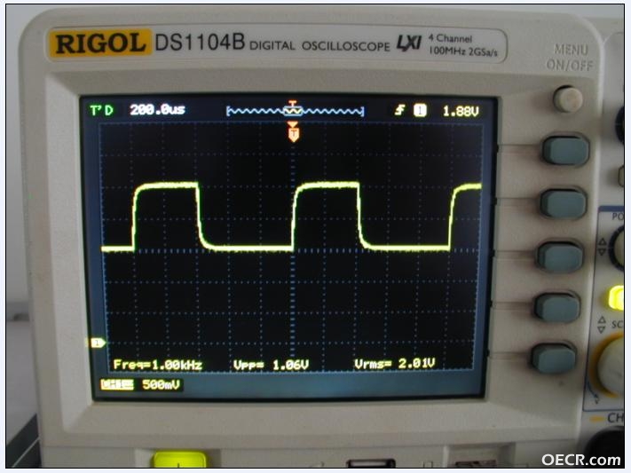

控制电源产生模拟调制信号,加在半导体808模块上,808模块输出泵浦光,泵浦YAG晶体出1053调制激光
在激光输出前方,用光电感应器监测调制激光,连接示波器观测调制激光。
控制电源产生的电信号
电信号是没有过冲的。

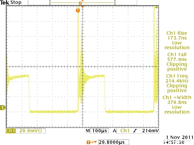

用示波器观测的调制激光信号
看到了吧,很大的过冲,请问这个怎么处理?

为什么信号是1K的,激光是214K的呢?另外是1053的输出吗?是不是类似于调Q,就是在泵浦抽运的最开始,上能级粒子还没有来得及向下跃迁,粒子向激发态转移依然以很快的速度继续,再到上能级,在经过一小段时间后,自发辐射开始,并且来回震荡形成激光。这时翻转粒子数应该是多于正常运转的,此时泵浦速率会稳定,翻转粒子数和激光输出都会趋于均值。这是我的理解。从这点考虑,可以尝试让激光器更容易震荡,即适当减小点损耗,增大输出耦合镜的反射率试试有没有有改善
点评
光波形的频率应该是2K。周期是500uS。  发表于 2011-12-30 10:17

还需要一些已知条件来帮助分析:1)LD上的电压波形,由于驱动电路本身的原因,取样电流不一定和流过LD的电流一模一样。2)808的光功率波形,确认808的光功率和电流波形是否基本吻合。3)光探头屏蔽,封闭感光口,确定没有受到电磁干扰。LD的电流瞬变,可能会引起AC-DC(开关电源)电磁辐射的变化。4)确定输出光功率中,已经对808进行了有效的滤除。

我的电调制信号是1KHz的,占空比40%。上升时间为40微秒。

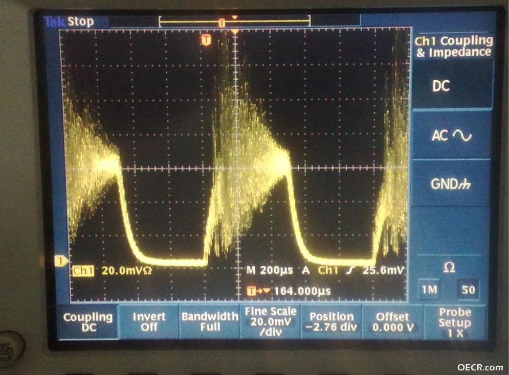

1053nm光的图可能是我传错了,我再传一张,记得下载下来看。1KHz,占空比50%。这是阻尼振荡?驰豫振荡?我迷茫了。。。
我现在有点后悔没有测808的调制光波形,如果当时看看808的调制光波形,就知道是不是模块的问题。按理说模块用的nlight的LD应该没啥问题吧。。。
激光器封着盖我测的,应该不是808的干扰,内部输出镜前面有光阑。测光谱的时候是看不到808的,不是808的干扰。

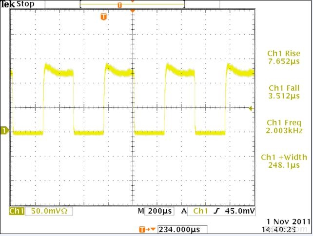

只有1053nm激光器有这个问题,另外一台1064nm激光器过冲不到10%,波形很好。用的同样的手法,都是我测的。
以下是1064nm 1K的截图
