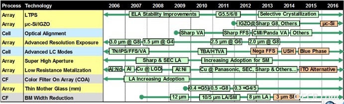

目前面板产业面临获利与市场成长瓶颈,面板厂、设备厂商、材料厂商不断地在制程与产品技术上进行改良,并朝两大方向进行--针对有成长潜力的应用提升面板的附加价值,针对成熟的应用不断降低成本。十大重要制程技术的发展,包含LTPS(低温多晶硅)、IGZO(金属氧化物半导体)、Optical Alignment (光配向)、Advanced Resolution Exposure (高分辨率曝光)、 Advanced LC Mode (新液晶配方)、SHA (高开口率)、Low Resistance Metalization (低阻抗性金属材料)、COA (Color Filter On Array)、Thin Mother Glass (薄玻璃基板)、BM Width Reduction (黑色矩阵宽幅缩减)等等,将会为2012年及以后的面板产业带来巨大的变化。DisplaySearch在DisplaySearch TFT LCD制程技术蓝图趋势报告(TFT LCD Process Roadmap Report)中针对这十大趋势中各个技术的发展现况与展望、各家面板厂的进度与预测、以及对未来发展的关键提供全面的详细的分析。
.jpg
2012 年将改变面板产业的十大制程技术与其长远发展

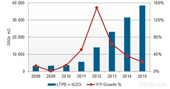

根据NPD DisplaySearch TFT LCD制程技术蓝图趋势报告(TFT LCD Process Roadmap Report)指出,2012年高迁移率TFT-LCD背板产量预计将提高150%,从2011年的560万平方米迅速发展到1千410万平方米。如此高成长的驱动力主要在于许多五代线和更大的低温多晶硅(LTPS)产线于2012年开始投入生产,且夏普、乐金显示和三星现有的产线也投入生产金属氧化物(IGZO)。
.jpg
2008-2015 LTPS和IGZO高分辨率背板的产量 (单位:千平方米)
