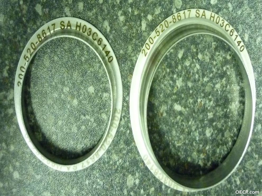

          光纤激光器和不锈钢的结合可以实现许多不同的效果,足够脉冲能量的激光会使金属表面局部熔化,从而产生深色标记,并能触摸到轮廓,形成凹凸感,来回反复多次打标后也可得到雕刻的效果。而如果选用较低的能量密度和较长的加工时间,在金属不熔化的情况下也可以产生深黑色标记,它的对比度非常高,但是并不会对材料表面的粗糙度或者纹理产生影响。在消费品领域,这类标记被广泛应用。不过,人们更感兴趣的,或许是它在手术器械上的应用。手术器械对标记质量的要求是最为严格的,因为它必须保证经过多次杀菌处理后,没有质量上的降低或者局部生锈。这是一个严峻的挑战,需要非常小心的控制脉冲条件和热量的输入。光纤激光器脉冲的灵活性和可控性使其理想适合于这类应用。
                                        (下图为雕刻打标汽车零部件)
