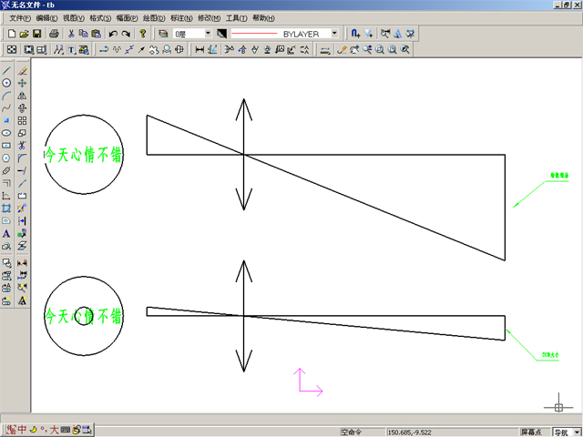

直接把ccd靶面安装到显微镜物镜像面上,当然可以,并且没有目镜和其他光学系统带来的像差。但是主要问题是视场变化。物镜像面一般按20mm,ccd靶面目前常用1/4规格的,3mm左右,使用时要注意。

发表于 2004-8-27 16:34:00 | 显示全部楼层
如图所示
如图所示,如果显微镜能看到六个字,改用ccd后,只能看到一个了。
 楼主| 发表于 2004-8-27 17:24:00 | 显示全部楼层
那该用什么方法看到全部呢?
发表于 2004-8-29 01:13:00 | 显示全部楼层
你是非要直接接CCD么?象holy兄所说的那样,直接配的话视场是很小的。对CCD的规格我不是很熟,但据我所知好象国内没有能直接配显微镜而又不影响视场大小的!还有就是你准备选用什么样的显微镜?如果是一般都用高倍镜观察的话你能看见的标本的实际大小就小得可怜了。那样的话你找像都是一件困难的事情!而且这样的显微镜必须配上机械平台才能操作了,这费用比你不要目镜节约下的钱多得多哦!你自己考虑下吧 有什么问题可以打电话给我。023-68394970 田宏正
