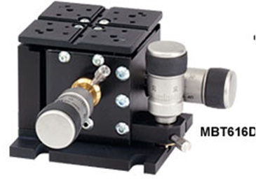

MBT616D的驱动是差分驱动器,4毫米粗调行程,300微米细调行程,细调分辨率50纳米每转,适用于单模光纤调整排列。

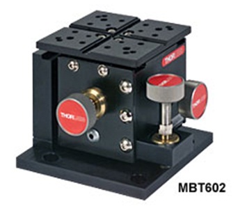

MBT602的驱动用的是翼形螺钉,4毫米行程,调节分辨率只有1微米每转,价格较前者便宜了两三千元。两款价格都在万元以下。

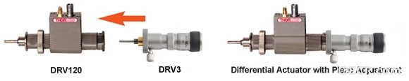

MAX313D是本公司基础版的MAX300平台,带差分驱动器。这些驱动提供0.5毫米/转的粗调(4毫米粗调行程),和50微米/转的细调(300毫米细调行程)。该平台没有压电驱动器和应变计。该款价格约在12000元左右。
MAX312D较前者多了个开环压电驱动器(该驱动器直接集成在平台主体内),提供20微米的行程和20纳米的定位分辨率。因此价格升了个等级。
MAX311D采用直接嵌入在平台主体内部的闭环压电驱动器,能提供20微米的行程和5纳米的定位分辨率(闭环控制)。精度更高,因此价格也升高了。
MAX301,MAX302,MAX303都是上述型号的无差分驱动器版本, 387_3AxisFlexurePlatformModularDrives.jpg 也就是说可以自行选择与NanoMax相兼容的驱动器,可以是电动的,手动的。

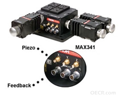

以上都是手动调节的,而带步进电机的三轴NanoMax平台,有MAX341和MAX343两种,后者不带闭环压电驱动。与MAX341和343平台一起出售的DRV001控制器具有60纳米的步长和高达4毫米/秒的速度,同时还提供500纳米的双向重复性,并且其Backlash也就是后坐力小于7微米。两者价格也达到了2万至3万。
