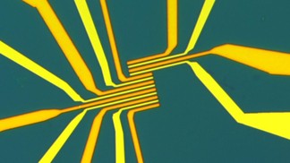

.jpg
二硫化钼的主要优点,是可以让进一步缩小晶体管的尺寸,而且节能,又具有机械柔性。来源:洛桑联邦理工学院
辉钼矿(Molybdenite)是一种非常有前途的新材料,可以超越硅的物理极限。洛桑联邦理工学院(EPFL:Ecole Polytechnique Federale de Lausanne)的科学家已经证明这一点,他们制作出第一块辉钼矿微芯片,采用了更小更节能的晶体管。
在揭示辉钼矿的电子优势之后,洛桑联邦理工学院研究人员现在已经采取下一个决定性的步骤。纳米电子和结构实验室(LANES:Laboratory of Nanoscale Electronics and Structures)已经制成一个芯片,或者叫集成电路,证明辉钼矿可以超越硅的物理极限,这表现在微型化,电耗和机械柔性方面。
“我们已经制成最初的原型,把二到六个串行晶体管安装到位,表明可进行基本的二进制逻辑运算,这证明我们可以制成更大的芯片,”纳米电子和结构实验室主任安德拉斯•奇斯(Andras Kis)说,他最近发表了两篇文章讨论这一主题,刊登在科学杂志美国化学学会(ACS)《纳米》(Nano)上。
2011年初,这所实验室公布了很有前途的二硫化钼(MOS2),这是一种比较丰富的天然矿物。它的结构和半导电性能,使它成为一种理想材料,可用于晶体管。因此,它可以直接与硅竞争,硅是电子产品中用得最多的成分,而且,在几个方面,二硫化钼也可匹敌石墨烯。
三个原子厚
“二硫化钼的主要优点,是可以让我们缩小晶体管的尺寸,使它们进一步微型化,”奇斯解释说。到目前为止,还没有可能制成薄于两纳米厚的硅层,因为这有风险,会引发化学反应,使表面氧化,降低电子性能。另一方面,辉钼矿可操作的薄层只有三个原子厚,这就有可能制成至少小三倍的芯片。在这一尺度,材料仍然非常稳定,而且导电性很容易控制。
信号放大四倍
二硫化钼晶体管也更有效率。“它们开启和关闭可以更迅速,而且可以进入更完整的待机模式,”奇斯解释说。
辉钼矿可以媲美硅的地方,是可以放大电子信号,输出信号比输入信号强四倍。这证明“有相当大的潜力,可以创造更复杂的芯片,”奇斯说。“例如,采用石墨烯,这个放大幅度大约是1倍。低于这一阈值,输出电压就不足以馈入第二个类似的芯片。”
内置柔性
辉钼矿也有一些机械性能,这使它很有趣,作为一种材料,有可能用于柔性电子产品,比如,最终设计的柔性薄片芯片。例如,这些就能制作可卷起来的计算机,或贴到皮肤上的设备。
