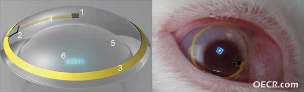

生物工程师把装有电子显示的隐形眼镜戴在了兔子眼睛上,作为证明这种隐形眼镜可以被人类安全使用的第一步。研究人员称,这些兔子没有出现不良反应。
第一个版本虽然只有一个像素,但是有可能未来的某一天,像终结者里面的那种更高分辨率的隐形眼镜显示器可以用来协助卫星导航给你指示方向箭头,或者显示短信,邮件,甚至视频。短期内,这个突破性研究成果也意味着那些有糖尿病或者青光眼的人们将会有一个新的监测自己状况的方式。
在二月份,新科学人杂志报道了有关增强隐形眼镜的研究项目。尽管有个公司研制了一种使用表面贴装的应变片来检测青光眼危险的隐形眼镜,还没有人制造出显示屏,或者可以在视网膜上聚焦投影的镜片,并且进行动物实验。现在,有人做到了。
“我们展示了由无线电遥控控制的隐形眼镜显示屏的工作,并且在一只活兔子上做了实验。”由华盛顿大学的Babak Praviz带领的研究小组说。这个小组由美国和芬兰的专家组成。
“这证明了天线,无线电芯片,控制电路,和微米级的光源可以被集成在隐形眼镜镜片上,并且在眼睛上正常工作。”
实验用的镜片上印有5毫米长的天线,用来接收千兆赫频率范围的无线电。无线电信号发射器距离兔子眼睛10厘米处。为了把光线聚焦在兔子的视网膜上,隐形眼镜片被制造成菲涅耳透镜 - 这种透镜使用很多同心的环状结构以达到非常短的焦距。
研究人员发现,在自由空间中,这个镜片上的发光二级管在离无线电发射器一米的地方仍然可以发光。但是把他放在兔子眼睛上时,这个距离缩短为2厘米,因为兔子体内的液体影响了无线电的接收。在对活兔子进行的40分钟的测试中,他们使用了麻醉剂。显示屏可以正常工作,并且荧光测试显示,在镜片被取下之后,兔子的眼睛没有受到伤害或磨损。
尽管他们的下一步是制造更高分辨率的显示屏,研究人员说这个小的显示屏也有他的用处:“一个有单个可控制像素的显示屏可以用在游戏或训练中,或者用来给听力有问题的人们显示警告。”
