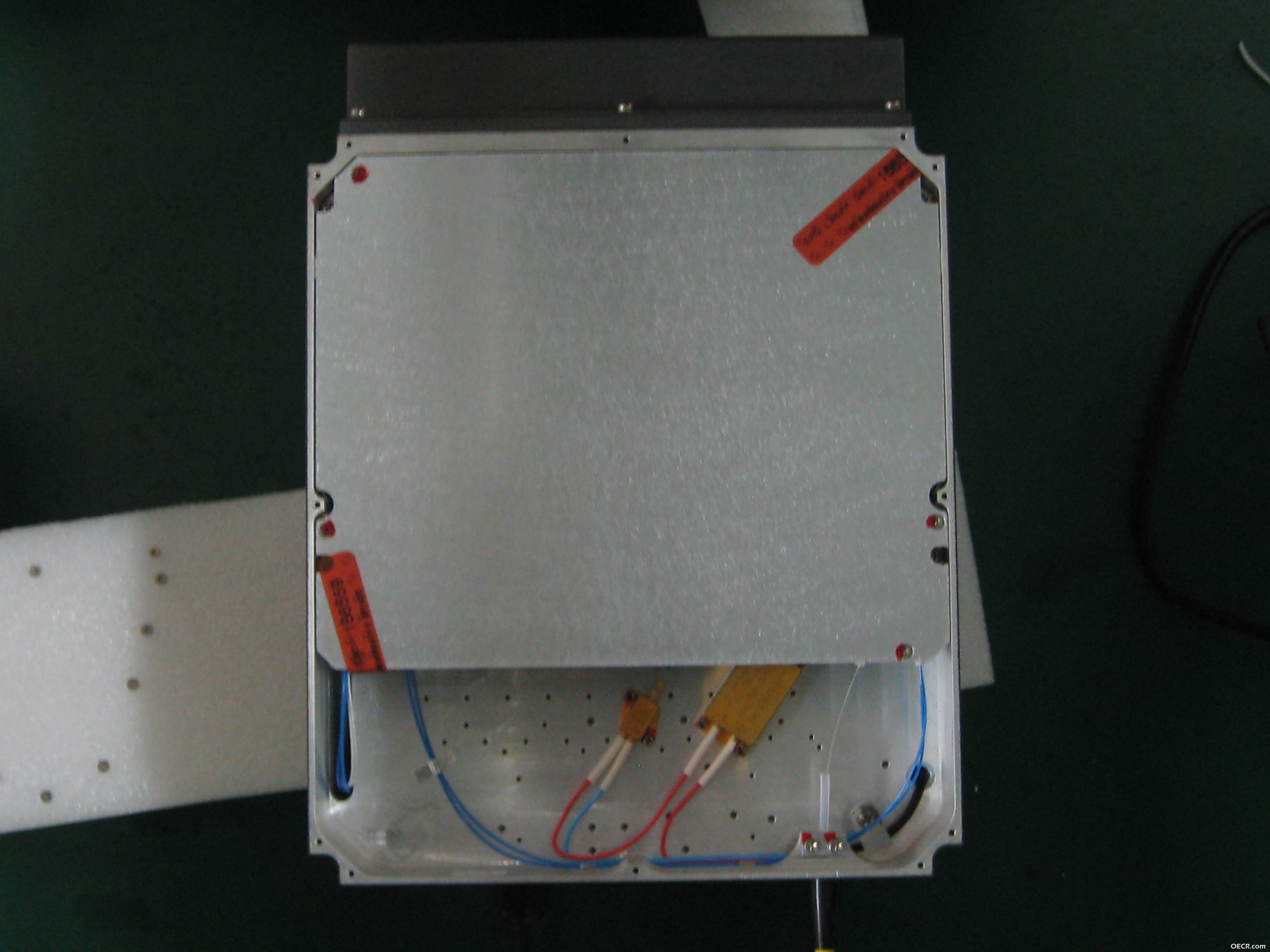

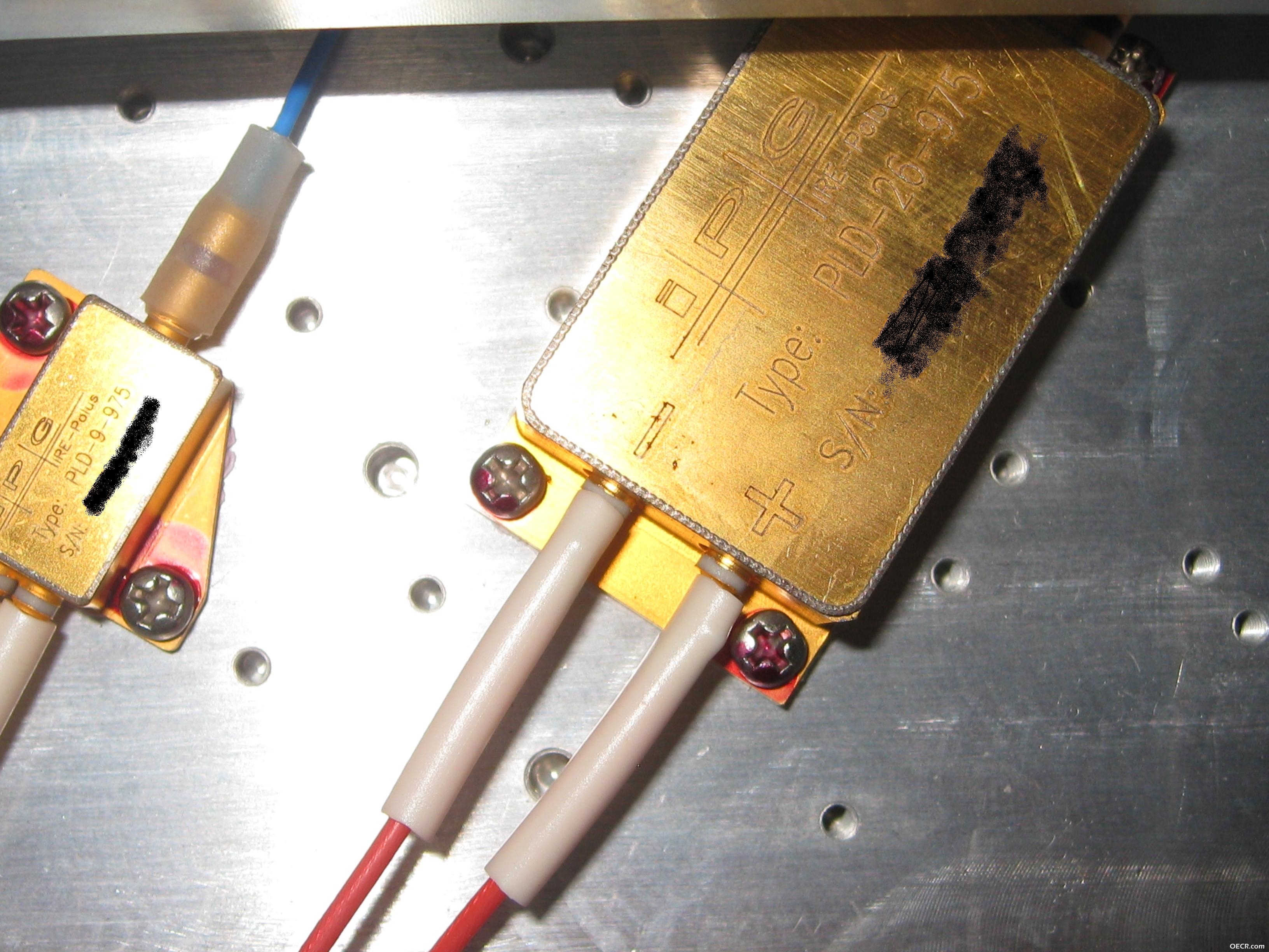

发表于 2011-11-29 15:18:59 | 显示全部楼层
如果不是MOPA方式,还能是怎样的。高功率的可能不是MOPA,低功率的应该是的。下面有两张IPG YLP 10W的不完全拆卸图,供参考,TMD有封条,主光路部分看不到。
点评
看来里面相当的空啊,散热是个棘手的问题  发表于 2011-11-29 20:03
