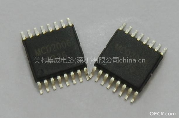

MCD2006G/S是一组用于VHF频段的无线语音/数据发射芯片,包括MCD2006G和MCD2006S两颗芯片。两颗芯片都有一个压控振荡器(VCO)、一个射频功率放大器、一个晶体振荡器和一个频率综合器(Frequency Synthesizer);加上片外LPF、电感和变容管组成了一个完整的锁相环(PLL)。不同点是,MCD2006S有一个6位ROM模块,用户只能根据固定的逻辑表设定六个脚位的逻辑电平,使芯片锁定在对应的频点(43个频点如附录第14页所示)。与MCD2006S不同的是,MCD2006G包括一个MCU控制串行接口电路,用户可以根据频率要求使用外接MCU随意设置分频数,从而锁定在任意一个频率。PLL的频率范围3MHz-110MHz,射频放大器在50欧负载条件下输出典型功率3dBm@27MHz。MCD2006G适合于单片机控制的电路,MCD2006S则可以免用单片机。实际应用证实MCD2006G/S能够在2.7V至4.5V电压范围、-40度至+85度温度范围内稳定工作。

12)封装:
MCD2006G:TSSOP-16
MCD2006S:SSOP-20L
